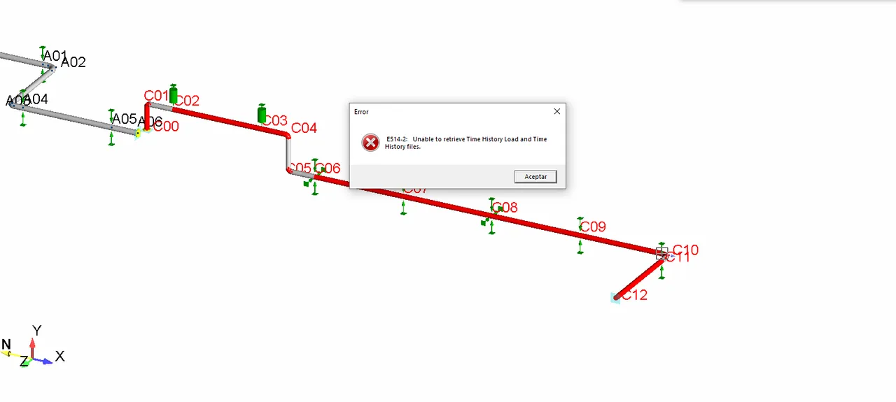

Publicado por Jose Ancheta el 22 de mayo de 2024 a las 21:44Jose Ancheta respondió hace 3 semanas, 2 días 2 Miembros · 2 Respuestas
3817TutorMaster
Hola @joseancheta !

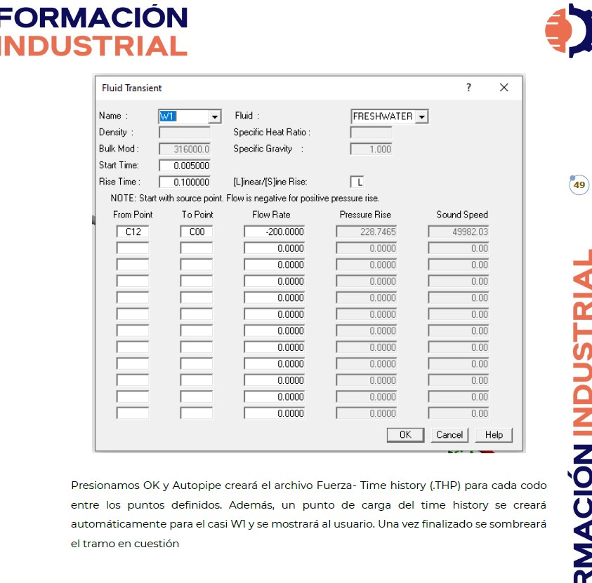

Parece que no tienes definidos los time history en tu modelo. Sigue los pasos que aparecen en la lección PDF para poder definirlos correctamente. En especial a partir de la página 49:
611AlumnoIniciado
Hala Profesor Miguel de verdad que muy agradecido por su aclaratoria
