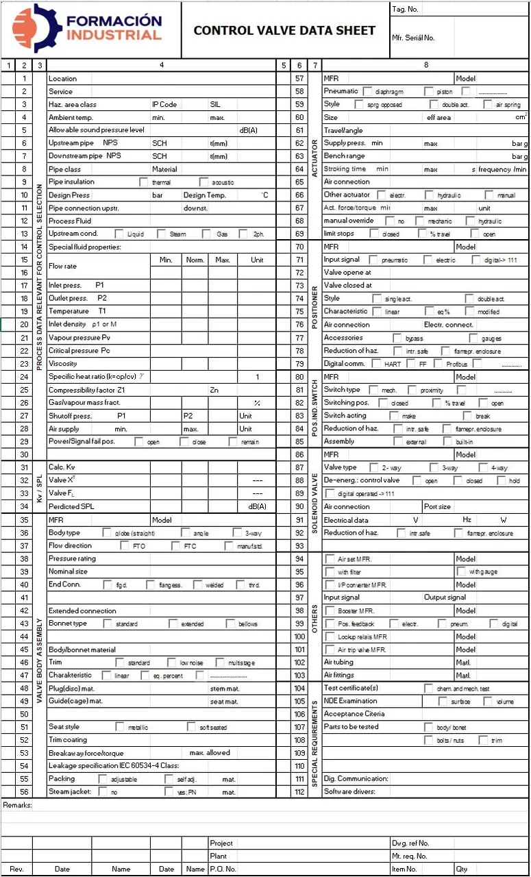

    Permíteme ayudarte. Sí, que la tenemos, es para válvulas de control pero igual se puede modificar para lo que se requiera. La encontrarás en los recursos descargables, tiene este aspecto:

      Muchas gracias por la respuesta pero no era a eso a lo que me refería.
      Lo que me has adjuntado es una data sheet de un elemento, en este caso de una válvula de control.
