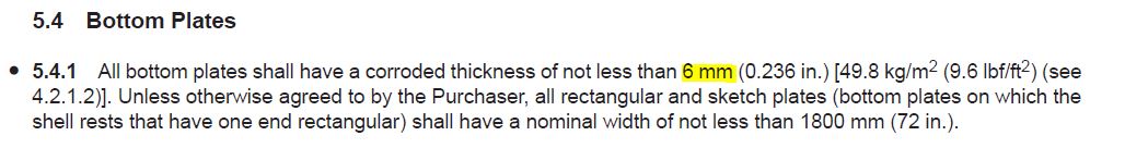

Publicado por Miguel A. Fuentes G. el 24 de junio de 2023 a las 21:22Profesor muy buenas tardes.
En la video de la lección se menciona que si se utiliza un fondo sin anillo, se debe utilizar un espesor mínimo de 6 mm mi pregunta seria, que sustenta esto en que sección de la norma se menciona o cual seria una justificación para el cliente, me encuentro haciendo una Memoria y realmente lo pensiono pero debo como dar una base para que lo acepte sin ningún problema.

Muchisimas Gracias Estimado
De nada amigo Miguel para ayudar.🤜🤛
