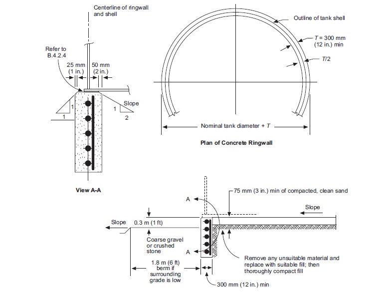

    Quizás me adelante con mi pregunta pero quisiera saber si la norma API indica algo sobre la fundación de estanques con base metálica, y de ser así ¿en que parte de la norma puedo encontrarlo?

    En este curso no vemos el cálculo de fundaciones (cimentaciones) ya que es algo de la parte civil, con todas las implicaciones de las propiedades del concreto utilizado, anillos y demás. Nosotros nos quedamos en el cálculo del tanque metálico en sí suponiendo que la fundación tienen capacidad suficiente para soportar las cargas de levantamiento.
    No obstante, en la norma encontrarás un par de referencias y un anexo completo para ello.
    El punto 5.12.14 que nos dice que la fundación debe proveer el adecuado contrabalance para resistir las cargas de levantamiento (En otras palabras, que el peso del concreto debe ser mayor que la carga de levantamiento del tanque).
    El punto 7.5.5 que nos da detalles más específicos sobre las características de la fundación en relación a la fabricación.
    Y por último el Anexo B el que abarca todas las recomendaciones y se titula precisamente “Recommendations for design and construction of foundations for aboveground oil storage tanks”.
    Ahí verás todas las recomendaciones de diseño y algunos esquemas como este que te adjunto.
    Seguro que te sirven 😁
