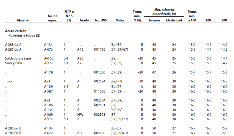

    Para resolver cuestiones del tipo:
    Yendo al Apendice A de la B31.3 , se obtiene
    Se obtendría una Sc de 16, 7 (correspondiente a la columan de “hasta 100ºF)
    Para una Sh de temperatura de 225ºF ¿se deberia primar por la seguridad y coger el valor de tabla inmediantamente superior (que seria a 300ºF), o con solo 25 grados de diferencia se puede tomar a 200ªF?
    Formación Industrial respondió hace 3 años, 11 meses 1 Miembro · 1 Respuesta
    14 de febrero de 2021 a las 13:09
    8278
    Hola Enrique!
    Siempre debemos coger el límite superior, aunque sobrepasemos en 5 grados, deberemos irnos al límite superior.
    En este caso la respuesta sería 15,9, yéndonos a los 300ºF,
    Espero haberte ayudado! Saludos!!
