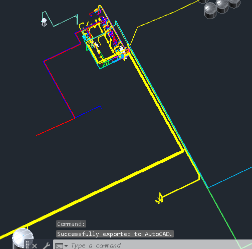

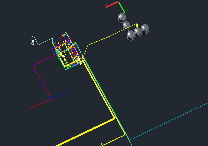

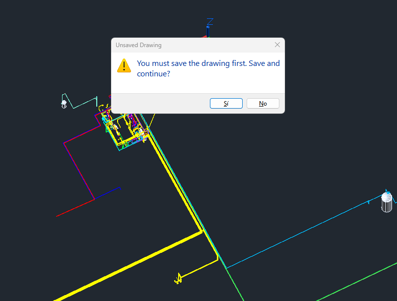

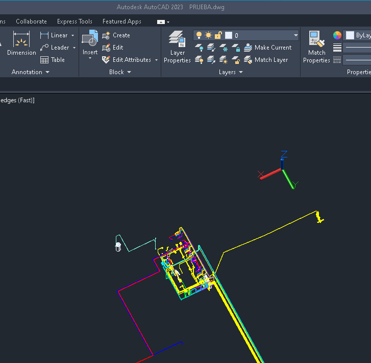

    De hecho, lo probé ahora con un fichero de plant y me funcionó sin problema. Te pongo las imágenes una a una para que veas como me fue sucediendo.
    1-Archivo abierto en plant 2023. Realizo comando Exporttoautocad.
    2-Guardo y acepto
    3-exportacion realizada correctamente (mensaje inferior)
    4-abro el fichero en autocad 2023
