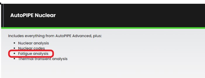

    Buena tarde, muy buen material tecnico y aun mejor la explicación del programa AUTOPIPE.
    Mi pregunta:
    Hay alguna relación que me permita identificar la fatiga del material?, esta es crítica o dentro del análisis de tubería puede ser despreciable? AUTOPIPE permite realizar análisis de Fatiga?
    Gracias por su amable respuesta.

    ¡Hola de nuevo @johancruzvargas !
    Me alegro mucho de que las explicaciones te estén sirviendo 😃
    El estudio de fatiga en Autopipe sólo está disponible en la versión Nuclear. Esta versión es exclusiva del sector nuclear y no la vemos en los cursos de la plataforma dado lo específico de la aplicación.
    Aquí puedes ver una comparativa de las versiones del software.
    https://www.bentley.com/software/autopipe/

      increible ese modulo, muchas gracias por la respuesta
