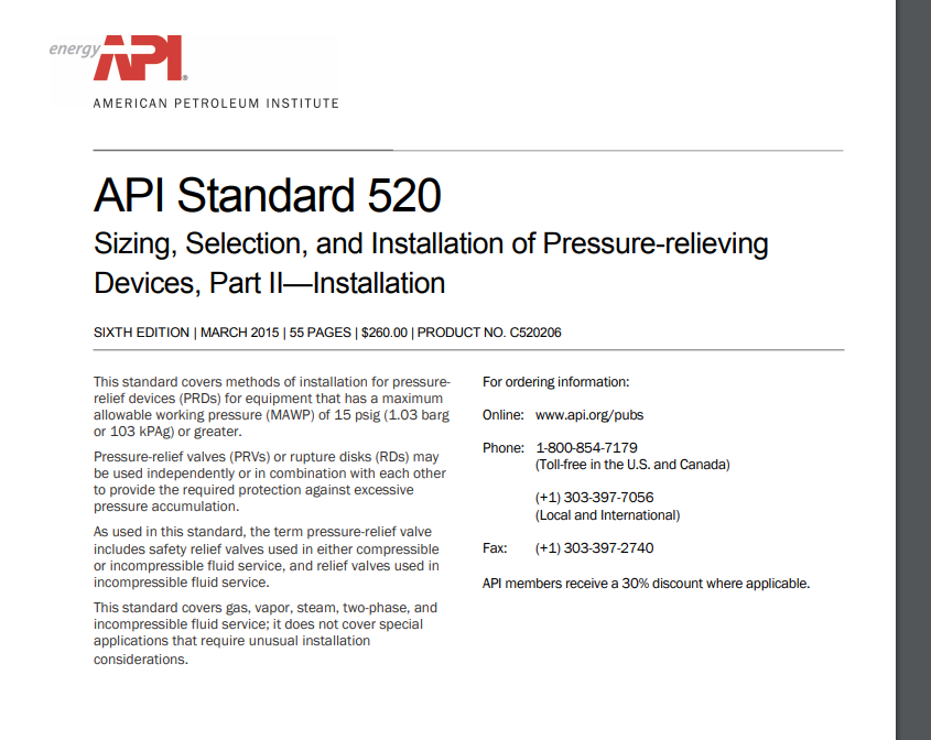

    La norma API520 avisa al usuario de que las válvulas de alivio testeadas con vapor (certificadas para vapor) que alivian líquido son más propensas a vibraciones que las válvulas de alivio testeadas con líquido (certificadas para líquidos) que alivian líquido.
    En los test que hace API han observado, en bancos de pruebas, que las válvulas de alivio certificadas para vapor que alivian líquido a sobrepresiones muy bajas (cuando el caudal es aproximadamente el 5 % de la capacidad de la válvula de alivio) fluyen sin demasiada agitación, pero a sobrepresiones más altas el disco de la válvula de alivio puede levantarse bruscamente, lo que da lugar a un funcionamiento inestable de la válvula.
    Las válvulas certificadas para líquido se diseñaron para resolver los problemas de inestabilidad observados con el alivio de líquido en válvulas certificadas con vapor, por lo que lo ideal es que la válvula esté certificada (testeada) para el fluido que va a utilizar.

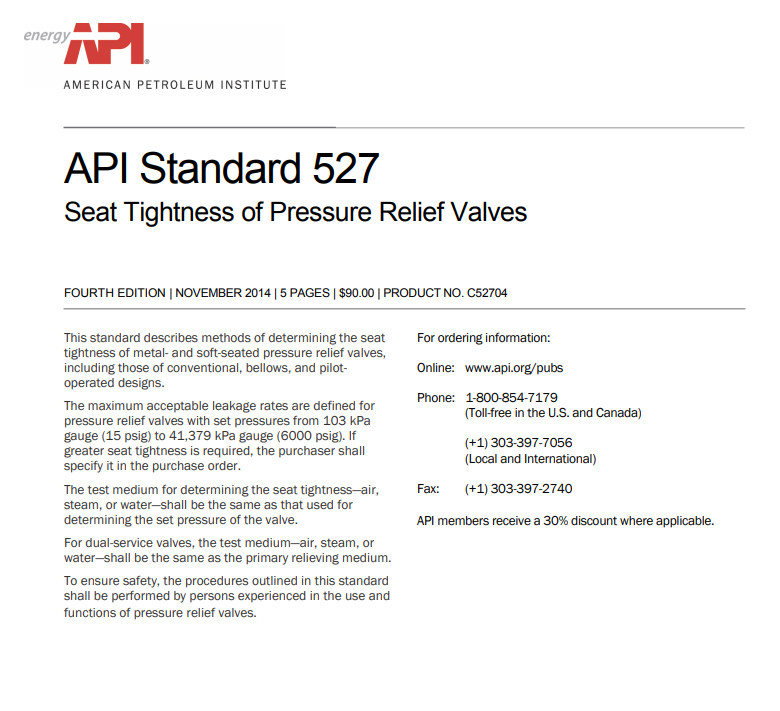

    Si deseas ampliar información sobre ello te invito a ver la norma API520 para dimensionamiento de dispositivos de alivio y la API527 para testear la estanqueidad del asiento en PRVs.
