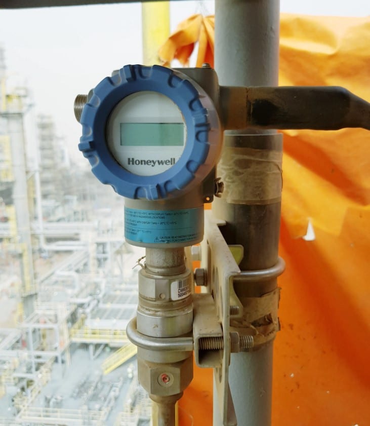

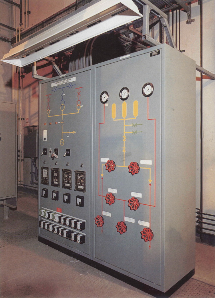

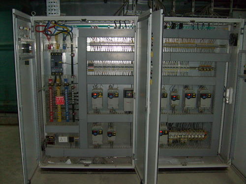

    Hola,
    ¿Alguien podría adjuntar alguna fotografía referida a “Montaje en tablero”, “Montaje en campo” y “Montaje detrás del tablero” para poder ver visualmente como son cada uno de esos tipos de montajes en la realidad?
    Gracias de antemano.

    Te adjunto 3 imágenes.
    La primera de un montaje en campo, visible a simple vista si paseas por la planta.
    La segunda un montaje en tablero, se llama así porque los instrumentos se ven fácilmente en la puerta del tablero, sin necesidad de abrirlo.
    La tercera un montaje detrás de tablero que recibe este nombre porque es necesario abrir la puerta del tablero para acceder a ellos.

    8 de julio de 2022 a las 13:57
    Hola Luis,
    Ya con esas fotos lo entiendo perfectamente a que se refiere en cada tipo de montaje.
    Gracias, un saludo.
