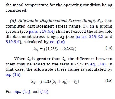

    No obstante, si quisiéramos calcularlo de forma exacta podemos usar las fórmulas de SA que pone a nuestra disposición la ASME B31.3 según el epígrafe 302.3.5 (imagen), es un proceso más largo, pero el resultado teórico sería más exacto.
    Se da por válido el cálculo del MSS, ya que las distancias obtenidas se utilizarían para una primera iteración (conservadora, además) y luego ir ajustando en software de cálculo.
