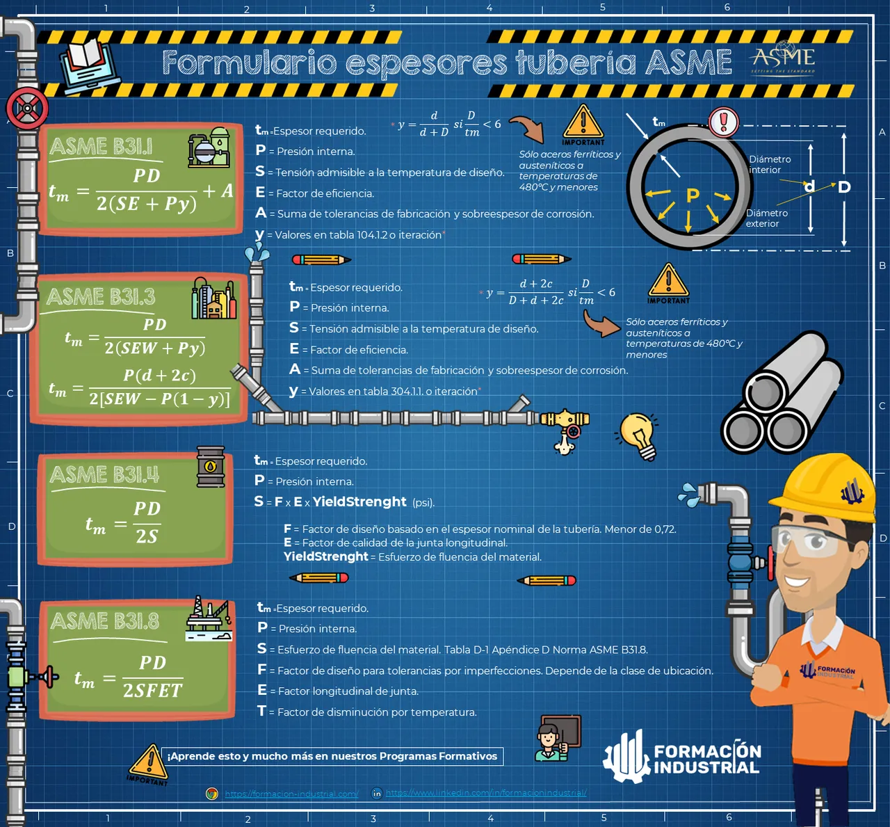

    Entiendo que te refieres al infograma de la imagen adjunta.
    Es un resumen/esquema de lo que vemos en la lección titulada “Dimensionamiento de líneas”, ahí encontrarás las fórmulas definidas con todo lujo de detalles. Para poder cuadrarlo todo a nivel gráfico dejamos algunos factores de definición extensa fuera, para no recargar la ilustración. 🙂
    Igualmente, echando un vistazo a lo que comentas y viendo término por término creo que te refieres al término W . Su definición es más compleja que el resto y por eso lo dejamos fuera del resumen.
    Te cuento como funcionaría tal como se refleja en la lección:
    W = A elevadas temperaturas y a largo plazo, los esfuerzos admisibles de las uniones soldadas pueden ser menores que las del material base. Para estos casos aplicamos lo siguiente:
    Para temperaturas hasta 510º C, el valor es 1.
    Para temperaturas de 815º C, el valor es 0,5; para valores intermedios se deberá interpolar linealmente.
    Si echas en falta algún otro valor puedes comprobarlo en la lección o comentárnoslo a cualquiera de los tutores y lo vemos 😄
