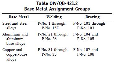

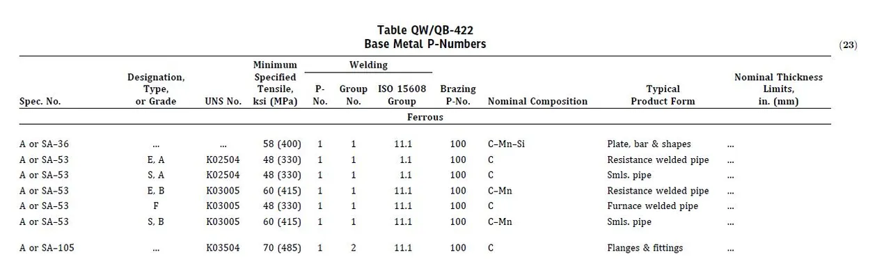

    Buenos días @onegrete ,
    En este caso nos regimos por ASME IX. En el apartado QW-420 “P-Numbers” encontrarás la clasificación de metales según los grupos.
    Usan unas tablas similares a las que se encuentran en la B31.3, donde podemos encontrar la especificación del material, el grado, la tensión máxima admisible, grupo y demás.
    También encontrarás tablas de agrupamiento del número P según el metal base de la soldadura (como esta que te adjunto de forma parcial en imágenes).
