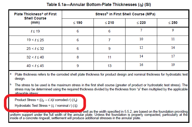

Hola, espero todos estén bien, con una consulta sobre el calculo de Sd y St, se que son de la anterior lección por lo que tengo entendi. Pero en la lección anterior en las celdas P23 en adelante no tomaron el tcomercial (mm) para el cálculo de Sd y St sin embargo aquí si lo toman. Por otro lado, y así entendí, toman las máximas permitidas (el peor de los casos) que están en la tabla 5.2a pero entonces tomo la de mis cálculos según la herramienta del calculo de virolas o las máximas?
Por otro lado, perdón la molestia, no cuadran los datos presentados en la lección anterior del ratio de tensiones con los presentados en esta, creo que, despejando para sus nuevos datos emplearon 7.5 como espesor mínimo, pero porque creo que incluyeron CA, solo quiero aclarar esto para poder tener bien estructurados mis cálculos.
