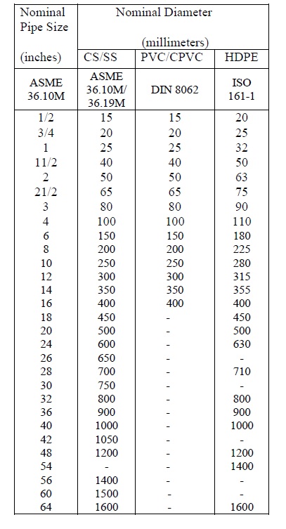

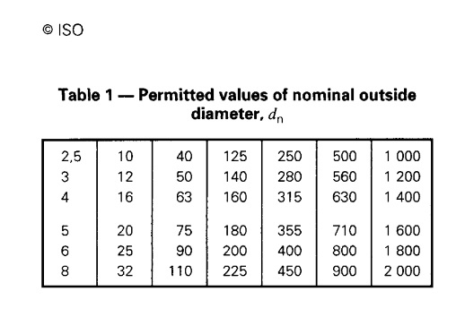

      En la industria minera se esta usando mucho el HDPE y algunos puntos de interés con respecto a ellas, por ejemplo las equivalencias de diámetros, aprovecho y le consulto sobre este tema, adjunto una tabla de conversiones suministrada por una empresa especifica, y también una captura de la ISO-161. Se observa en la tabla de conversiones que se excluyó el DN250, que podría ser un equivalente para la cañería NPS 10″. ¿Será que estas equivalencias de diámetro se rigen por criterios propios de cada mandante o serán normativas ?.
