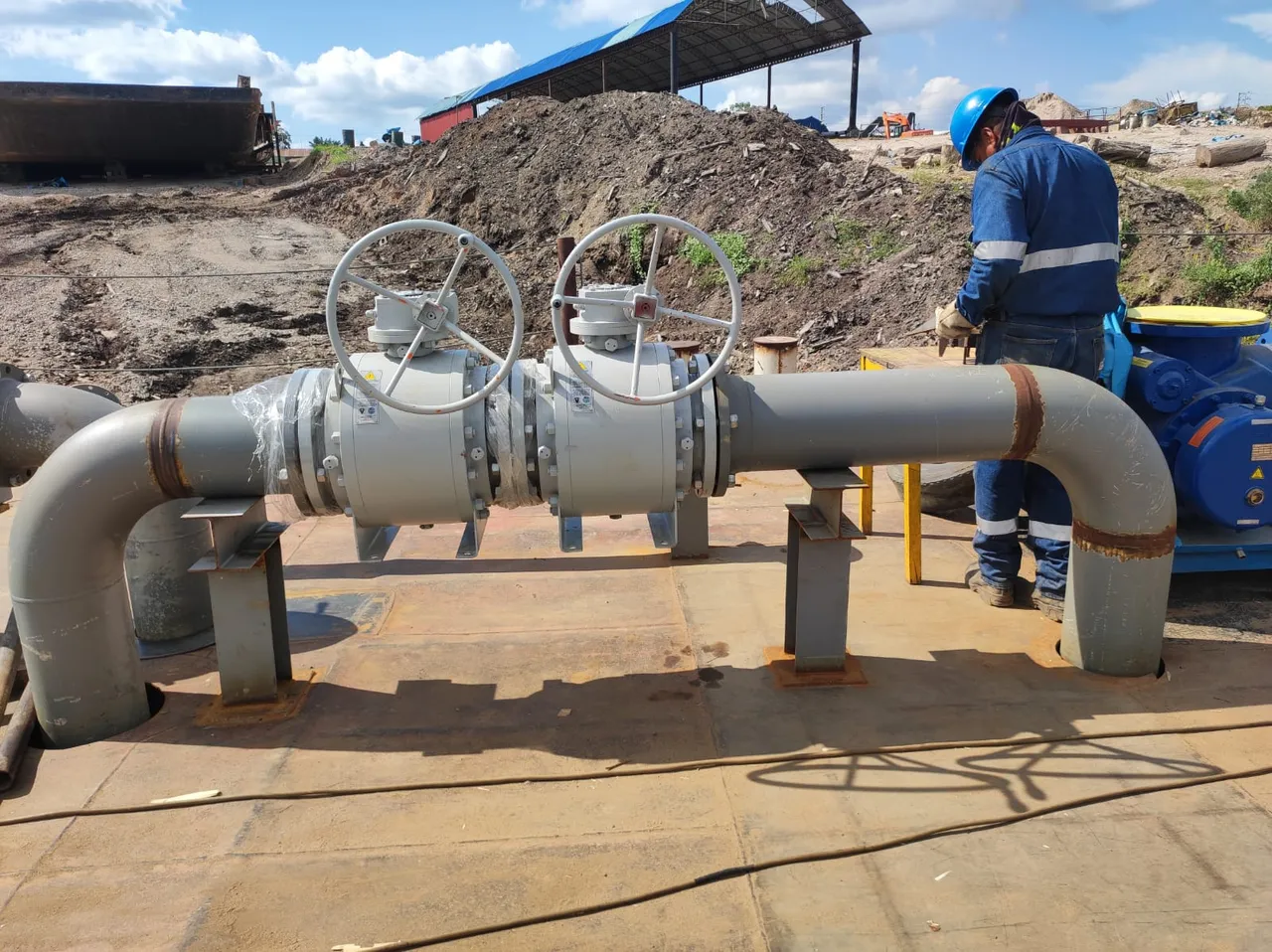

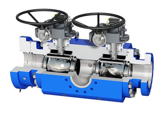

    Como tal situación depende del tipo de válvula y proyecto, no existen normativas específicas que determinen la distancia mínima entre válvulas. Pudiendo encontrar configuraciones como la de tu foto (de doble bloqueo y purga) donde la distancia es cero. (imagen 1) u otras donde las válvulas están una a continuación de otra por espacio y operativa (imagen 2)

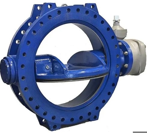

    Es importante tener en cuenta que podemos realizar el desmontaje, que los actuadores y elementos móviles no interfieren unos con otros y usar la lógica para la operación completa de las válvulas. (por ejemplo, no montar válvulas de mariposa waffer sin espacio, ya que la mariposa no tendría espacio para girar) (imagen 3)
