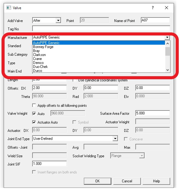

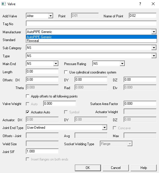

    Buenos días @jaimechavezs ,
    La librería se encuentra en el desplegable de la pestaña “Manufacturer”.
    Si no te apareciese, comprueba que las normas y librerías están definidas como al comienzo de los vídeos anteriores.

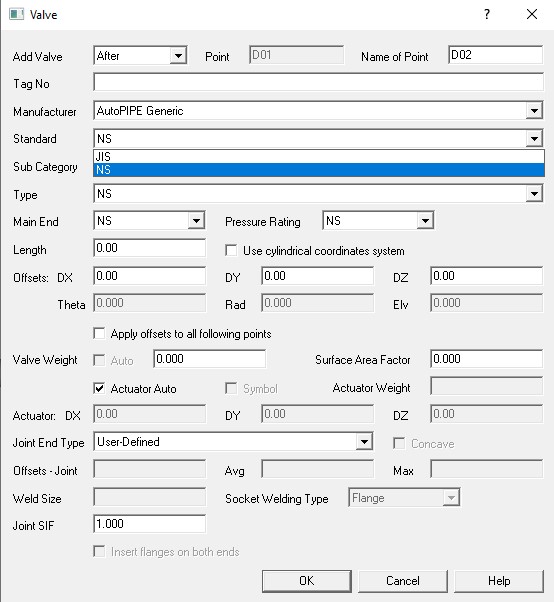

  • Jaime Chávez S.
    6 de marzo de 2024 a las 21:45
    358
    @Formacion_Industrial Su ayuda con esta pregunta. No puedo avanzar en el curso ya que no tengo solución. Gracias
      7 de marzo de 2024 a las 09:22

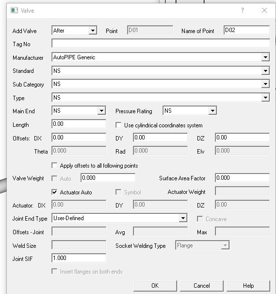

      Disculpa, es necesario etiquetar a los profesores para que nos notifiquen sobre las cuestiones.

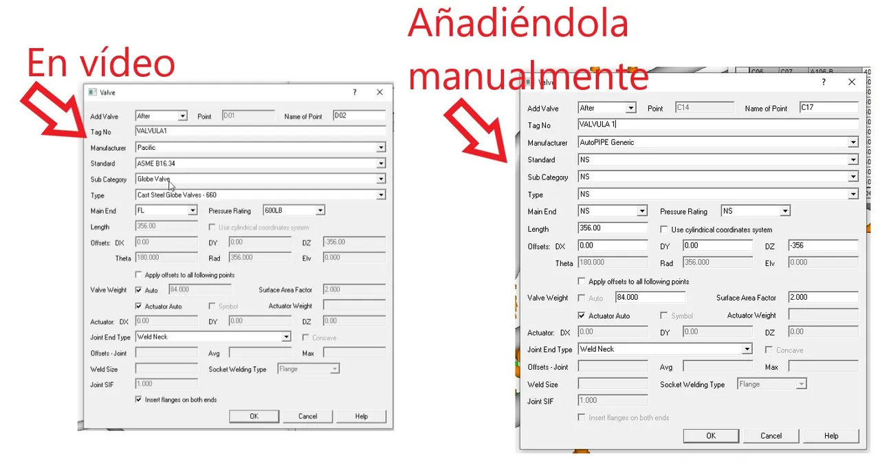

      Parece que es un error de instalación de Autopipe, por eso no te aparecen correctamente las librerías.
      Puedes introducir las especificaciones de forma manual en el tipo “generic” y así poder seguir adelante con el ejercicio, lo único que será relevante en los resultados es el peso y el avance. Tal como te muestro en fotos.
      Reinstalar el software también podría solventar el problema. Saludos!

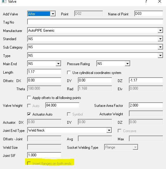

  • Jaime Chávez S.
    11 de abril de 2024 a las 22:28
    358
    @miguelruizautopipe , La solución que me indica no es viable ya que no puedo ingresar el tipo de válvula y la conexión bridada. He reinstalado el programa y el problema no se ha solucionado.
      15 de abril de 2024 a las 11:41
      Sí es posible. Tienes que rellenar los datos como en la imagen que te adjuntaba con anterioridad y añadir las bridas a posterior. Igualmente para este ejercicio valdría con sólo colocar la válvula ya que valoraríamos la reacción que añade colocar su peso en la tubería.
      Saludos,
      • Jaime Chávez S.
        15 de abril de 2024 a las 15:50
        358

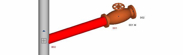

        Con la Opción que usted indica, no es posible que se generen las bridas de conexión tal como se hace en el video tutorial. Ya que no se habilita la opción de insertar bridas en las terminaciones.

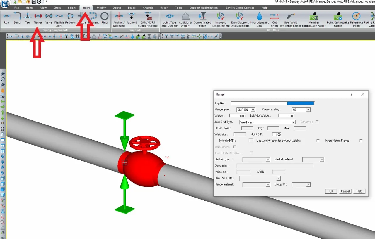

          15 de abril de 2024 a las 18:24
          Hola @jaimechavezs ,
          Es correcto. Luego puedes insertar las bridas pulsando en la válvula y en “Insert>Flange” como te adjunto en esta imagen. Saludos
