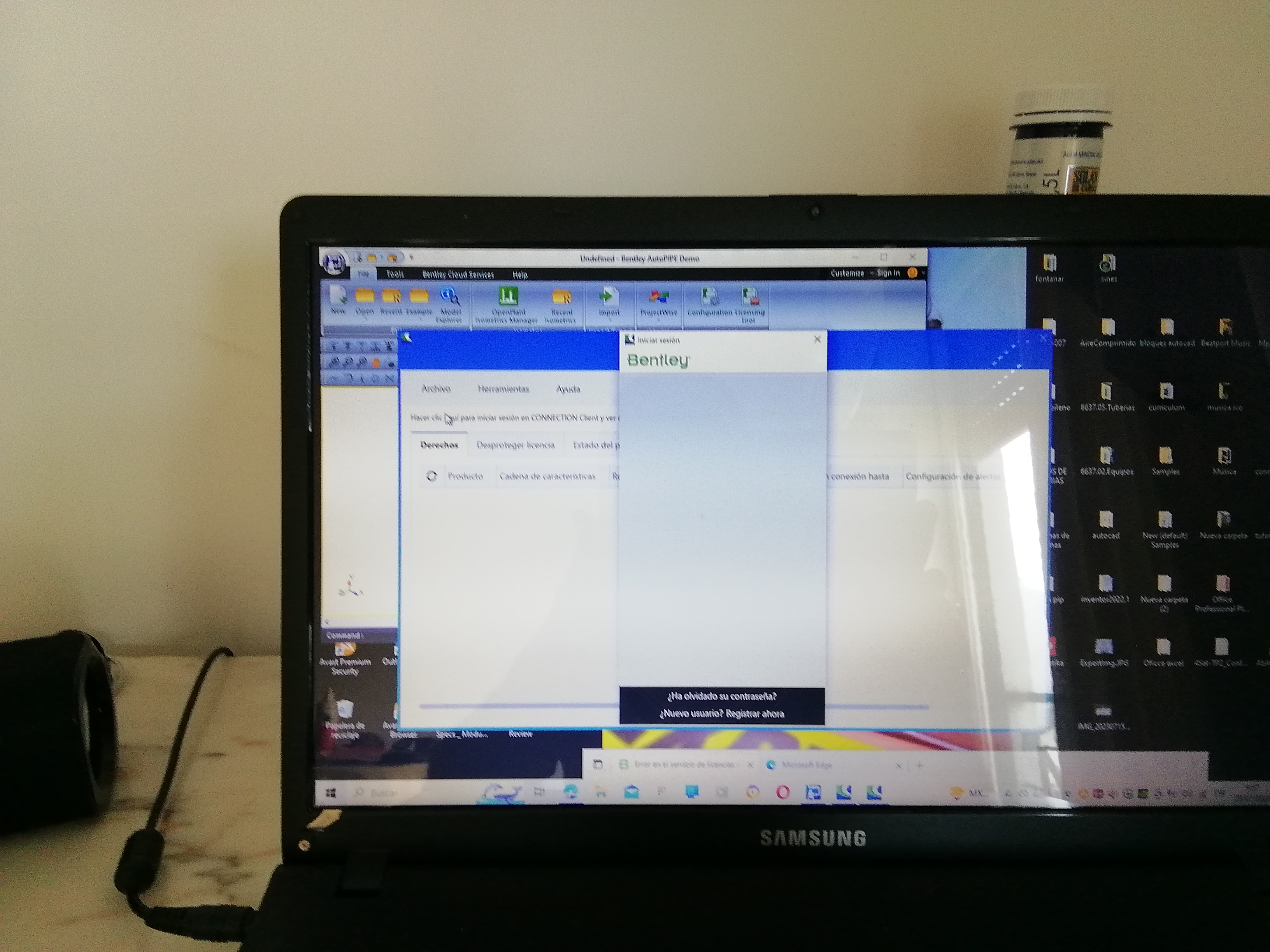

    Curso el máster de cálculo integral de sistemas de tuberías e ingeniería de piping. La cuestión es que he descargado autopipe.todo el procedimiento creo que correcto como nos explica Luis ramos. Selecciono autopipe y cual es mi asombro que Cuando me sale Bentley client para comprobar usuario yo diría que me sale bloqueado. He probado a desinstalar pero no me sirve… alguien que le halla pasado o sepa de qué va el tema me puede ayudar?, gracias de antemano, un saludo.

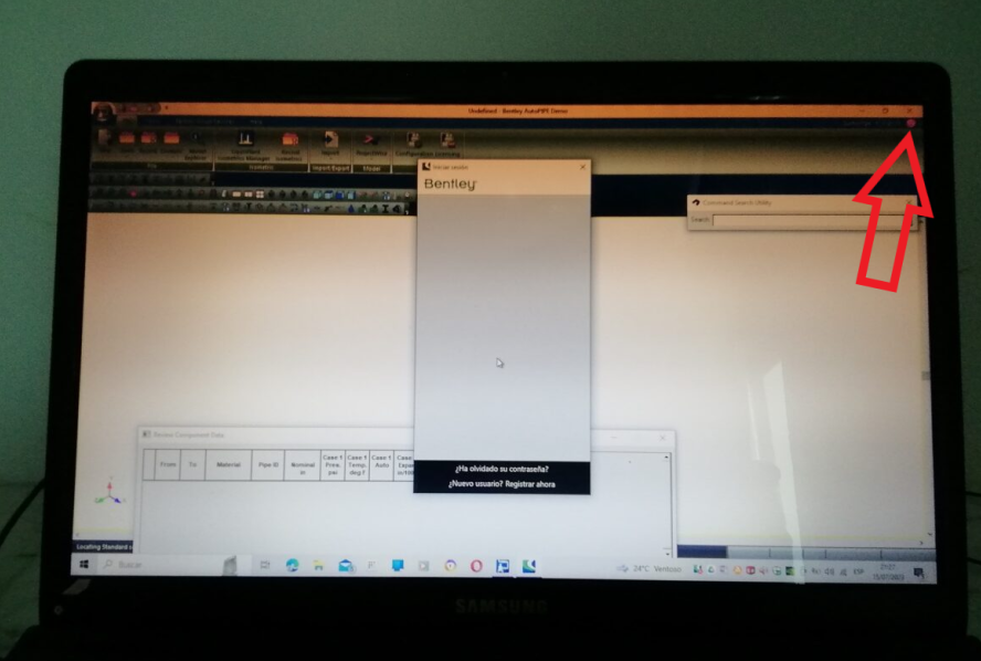

    Prueba a registrarte en el software haciendo click en el icono de la esquina superior derecha, a ver si te deja ingresar los credenciales directamente. (Imagen)

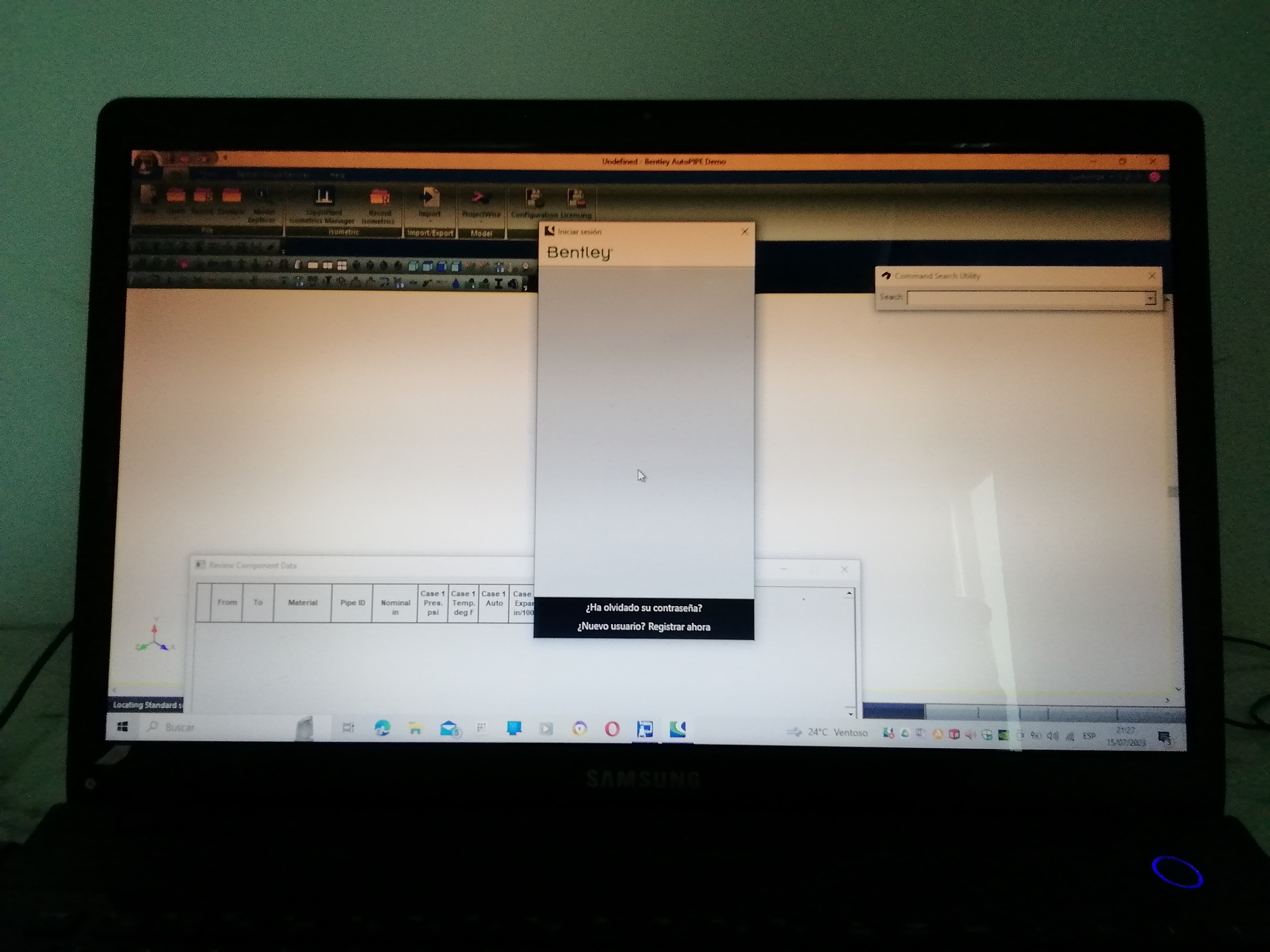

    B. Dias,mi problema persiste, he desactivado el antivirus…falta de memoria pienso que no, lo intento con el icono de la parte superior…tampoco.vuelvo a desinstalar y no arreglo nada. Miro en la pagina de bendley y tampoco acabo de encontrar soluccion.les pido volver a iniciar el proceso de nuevo y que ustedes soliciten a bendley me envien de nuevo el correo de registro, entiendo que tendrían que cancelar mi suscripción…solo tengo un correo, no se me ocurre otra cosa, gracias un saludo.

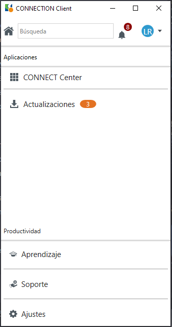

      El Connection Client debería aparecer tal como en la imagen que te adjunto en este hilo. Que aparezca la ventana completamente en gris puede deberse a un problema con el PC.
      Sólo por descartar que fuera eso, sería posible para ti acceder a otro PC donde probar la instalación?
      Me comentas qué tal fue y vemos. Saludos!
