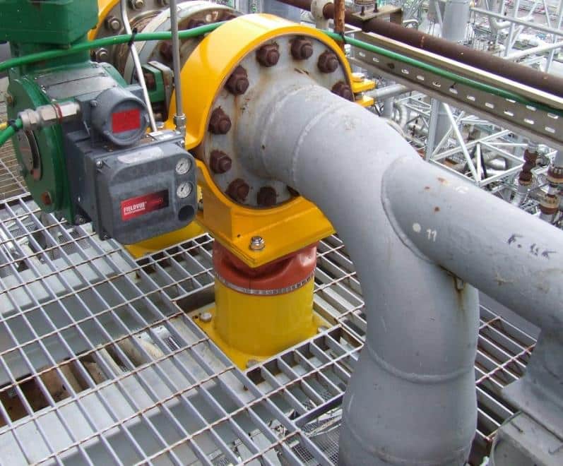

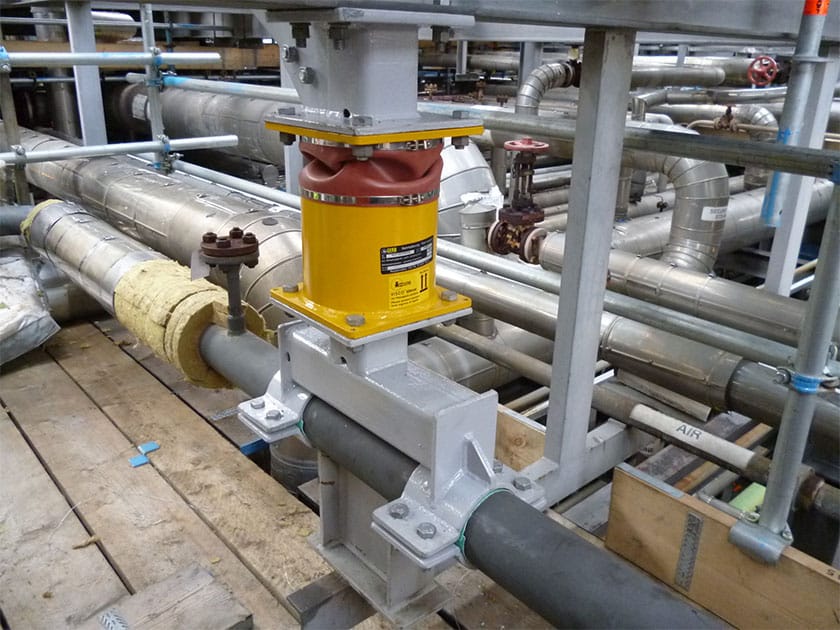

En caso de que no podamos mitigar las vibraciones de ningún modo, se hace uso de amortiguadores(damper) (ojo, amortiguadores, que no resortes). Tienen un aspecto similar al que te muestro en fotos (del fabricante AES) y puede confundirse con resortes, pero su función es la de amortiguar las vibraciones de modo que no se trasladen a otros puntos del sistema.
Esta solución es muy cara y costosa de mantener, así que sólo debe ser la última opción, antes de esto se intentará redistribuir soportes para mitigar las frecuencias no deseadas 😁
