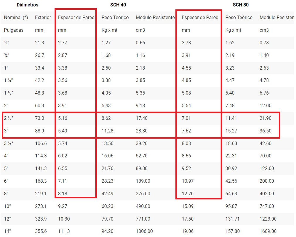

        ¿y ese que te ofrecen es con SCH 40? si es así, podrías pedir SCH 80,
        Lo que me parece raro es que buscando entre proveedores de aquí (Chile), me encontré con otras dimensiones y con espesores de pared mayores, entonces, quizás te están ofreciendo un Schedule menor a 40. (Ref: https://oteroindustrial.cl/caneria-astm-a106-sin-costura-1.html)

          Hola Vayron, gracias por responder. a ver.. resulta que el mercado acá por lo que veo esta un poco limitado.. los tubos de las calderas vienen en diámetro externo de 76.1 mm y espesor de 3.9.. y según ASME B36.10 el diámetro externo para 2 1/2″ corresponde a 73 mm con un espesor mínimo en sch 5 de 2.11, sch 10 de 3.05, sch 30 de 4.78 mm y asi sucesivamente. En cambio si me voy a la norma DIN2448 allí si tengo diámetro externo de 76.1 mm y me abarca un espesor de 4 mm (imagino que ese es el tubo que estoy buscando), pero no consigo el proveedor. Toca seguir buscando. Todo esto para el A-106, que es el que necesito.
