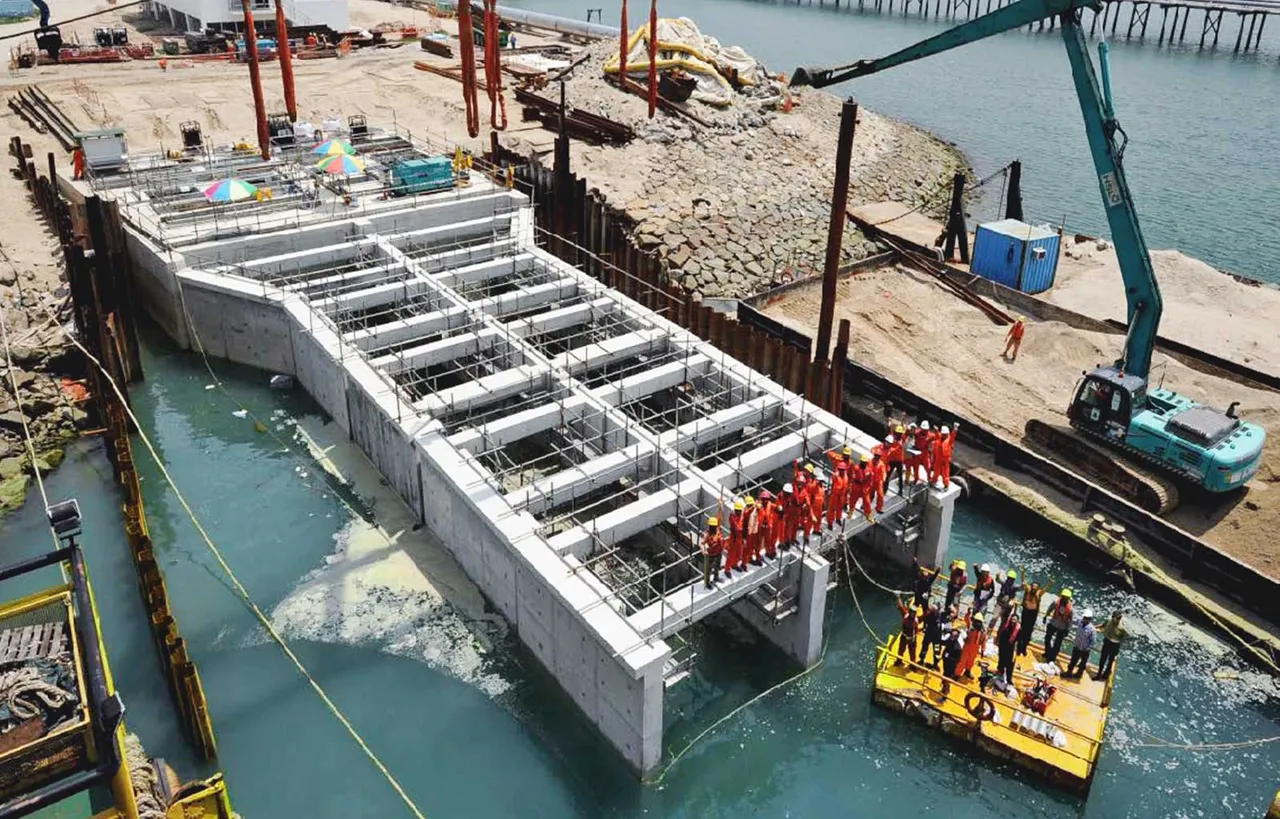

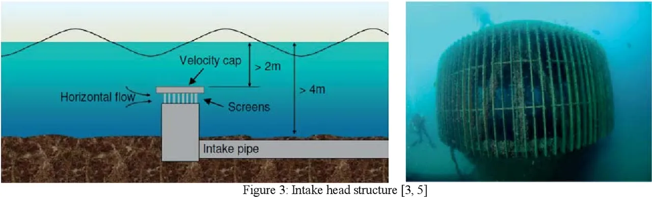

    Yo siempre he visto la captación con emisarios submarinos o torres de captación como las que tenéis en las lecciones.

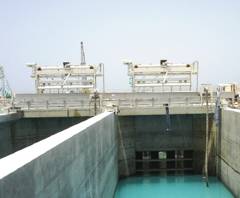

    Otra práctica habitual es la de usar una cántara bajo el nivel del mar para facilitar que el agua de mar se almacene en su interior y bombas verticales la succionen hacia las primeras etapas del filtrado. (adjunto imágenes).
