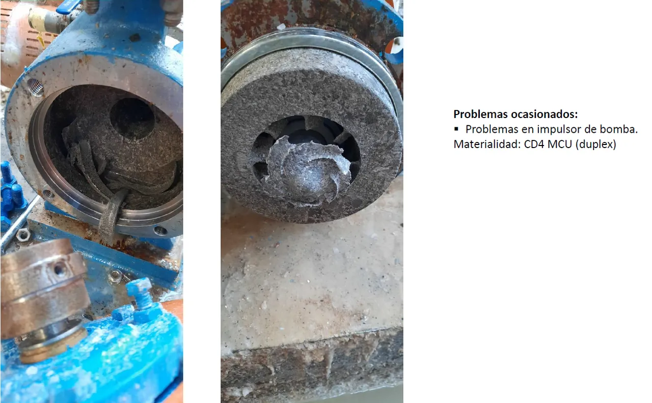

Estimados,
Actualmente me encuentro definiendo materialidad del impulsor de una bomba, para un material altamente corrosivo, ahora, esta bomba ya tenía un impulsor de materialidad Acero CD4MCu, pero el impulsor se ha destruido totalmente en poco tiempo, ¿sabrían recomendarme materialidades que sean superiores a esta? adjunto una imagen de como quedó el que fuimos a revisar, cuando nos dijeron que no sabían porque no llegaba el fluido… La verdad yo me sorprendí al abrir la bomba, considerando que el CD4MCu ya es un material altamente resistente y para aplicaciones de este tipo, he estado viendo aleaciones superduplex, pero también tengo el miedo a que terminen de la misma forma y como son opciones caras… Saludos!
