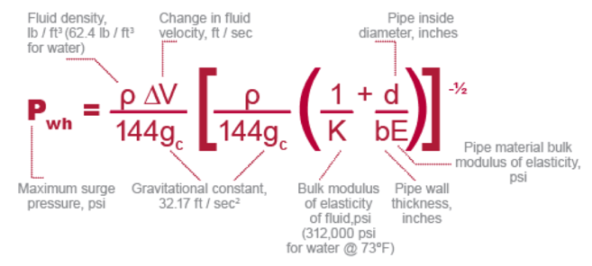

    Para pérdida de carga no suele utilizarse ya que en un cálculo hidráulico de flujo no se considera que se den grandes presiones repentinas capaces de afectar al módulo de elasticidad volumétrico.
    Donde sí que se usa es en el cálculo del golpe de ariete. Seguramente te suene más si hablamos del “Módulo de Compresibilidad” o “Bulk Modulus”
    Uno de los usos que tiene es en la determinación de la celeridad de onda utilizando la fórmula de hook modificada (imagen 1) o calculando la magnitud de sobrepresión que se da en el sistema (imagen 2) .
