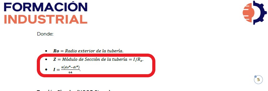

Modulo de sección (Z)

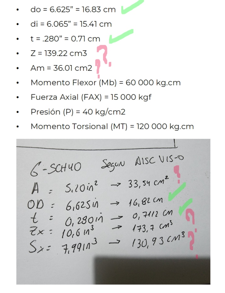

Estimado @luis-ramos ¿Z representa el modulo de seccion plastico o elastico? en estructuras normalmente se le conoce como modulo de seccion plastica, ahora en que normativa puedo encontrar este valor eh usado la aisc 15th pero respecto a 6 SCH 40. Puesto que al buscar las propiedades de 6SCH40 obtengo lo siguiente.
