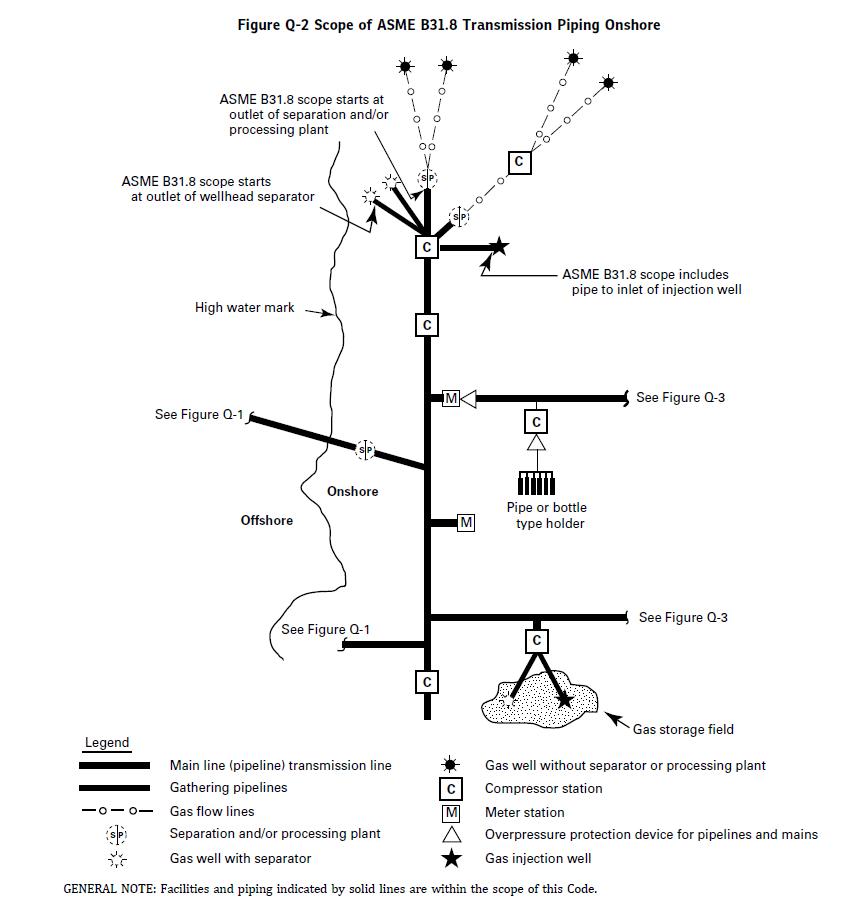

Más adelante encontrarás vídeos sobre lo que se denomina “Scope” en las normativas (o campo de aplicación)
Estos Scope tienen una forma similar a la que te muestro en la imagen adjunta y nos indican cuando es aplicable un código y cuando no, estas variables dependen generalmente de la localización, tipo de fluido y Proyecto.
Para diseñar un colector de un sistema de bombeo, sin más información, cualquier código sería válido, siendo el ASME B31.3 el más genérico (tuberías de proceso), por lo que podrías diseñarlo con esta norma sin problemas.
Espero te sirva, Saludos!
