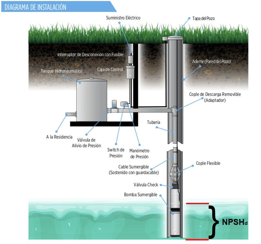

    Estimado Francisco,
    El NPSHr (requerido, requerido por la bomba) es la altura de líquido que necesita la bomba para poder succionar sin que entre aire, es por esto que al succionar mayor caudal el NPSHr crece y es mayor,
    Ahora con respecto a la bomba sumergible, hay dos tipos, las pequeñas que tienen una especie de filtro y que requiere estar a cierta profundidad (30 cm por ejemplo, son bombas domesticas en general) y las de pozo profundo que son más grandes y de tipo más industrial.
    En estos pozos en general se tiene como conocido el nivel del agua y también cuanto caudal se puede extraer sin que el pozo se seque o baje mucho su nivel, luego nuestro NPSHd (disponible) será la parte de fluido que este por encima de la succión de la bomba, mientras más sumerjamos a la bomba, mayor será el NPSHd, luego tenemos que cumplir que:
    *NPSHd > NPSHr + 1 [m] (o sea, que cumplamos con el NPSH requerido y una holgura de un metro o metro y medio.)
    Luego la altura del pozo que esta por sobre la succión de la bomba empezaría a ser contado para el TDH, por lo que cada metro que hundimos la bomba en el fluido, será un metro que necesitaremos aportar en presión en el TDH.
    Adjunto una imagen para que se entienda mejor donde está el NPSHd y así puedas tener un disponible mayor al requerido,
    Saludos, espero haber aclarado un poco la duda!

      Hola, Vayron.
      En ese sentido discrepo y creo que hay un error.
      Mientras más sumergimos la bomba, lo que aumenta es el NPSHd, lo cual es favorable para el funcionamiento de la bomba. Sin embargo, el TDH no varía por la columna estática (suponiendo que el nivel de líquido no varíe al sumergir la bomba). Lo que sí se ve afectado de menor forma son las pérdidas por el hecho de que la tubería es más larga.
