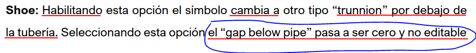

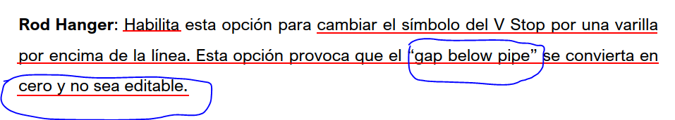

Publicado por brobles el 19 de abril de 2022 a las 18:28Hola,
En los apuntes se describe que tanto para la opción de Rod Hanger: (imagen 1
Como para Shoe: (imagen 2
el “gap below pipe” se convierte en 0. No se supone que en alguno de los 2, es el “gap above pipe” el que se debería convertir en 0 pro ser justamente opuestos?
Muchas gracias
brobles respondió hace 1 año, 11 meses 1 Miembro · 2 Respuestas -
6613
Hola Bergoi!
La diferencia entre el shoe y el rod hanger es meramente visual, realmente los dos actúan restringiendo el desplazamiento de la tubería en su eje vertical del mismo modo.
Para tener un gap above pipe de 0 debemos usar un v-stop “bi direccional”
