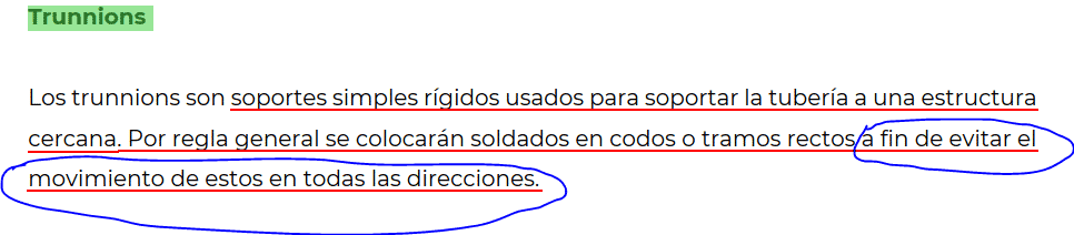

    Hola,
    AL seleccionar la opción SHOE en V-STOP y pasar el soporte a ser por tanto un “trunnion”, no se supone que este debería restringir el movimiento de la tubería en TODAS DIRECCIONES y no solo en “gap below pipe”?
    Muchas gracias

    Hola Bergoi!
    No es posible modelar un trunion de forma simple, ya que hay que considerar tramos rígidos de tuberías soldados en el sistema. En este mismo tema hay un ejemplo sencillo de como se modela un trunnion, descrito paso a paso.
    Realmente el shoe sólo hace las veces de soporte simple (tipo abarcon o pórtico, o incluso apoyo simple en un rack), no de trunnion,
