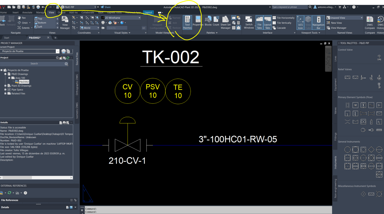

    Buenos días, puedes ir a view y seleccionar tool paletts

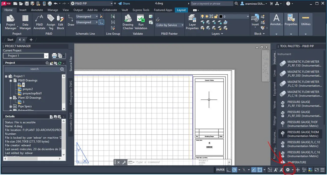

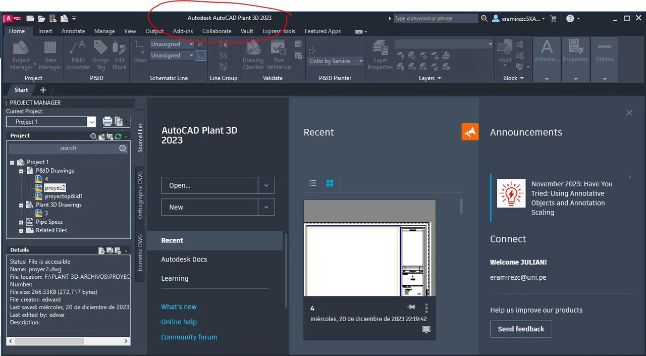

    revisa que tu programa sea AutoCAD Plant 3d, derepente instalaste el autocad normal, que decia que tambien incluye autocad plant 3d, se puede usar normal pero no se puede modificar ni ver el Project manager, EN CASO NO SEA ASÍ, en el plant 3d, puedes usar la tuerquita, cambiando entre modelo 3d y PID, para que aparesca TOOL PALETTES.😀
