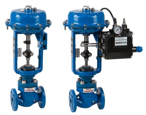

    Vástago deslizable y rosca interna en válvulas de globo:
    Vástago deslizable: El vástago se mueve libremente a través de la guía sin estar roscado directamente en el obturador o en el bonete de la válvula. Este diseño reduce el desgaste y la fricción. Generalmente accionada por un diafragma superior neumático como el que te adjunto en la primera imagen.

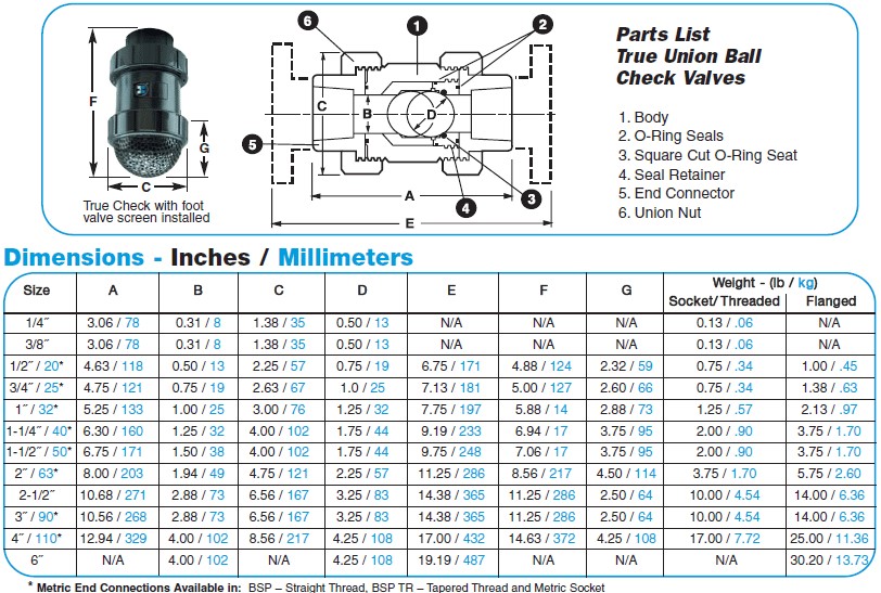

    Diámetros comerciales de válvulas check de bola:
    Los diámetros comerciales de válvulas check de bola varían según el fabricante y la aplicación, pero generalmente están disponibles en tamaños que van desde 1/2 pulgada hasta 6 pulgadas o más. (Te adjunto una tabla de medidas a modo curiosidad
