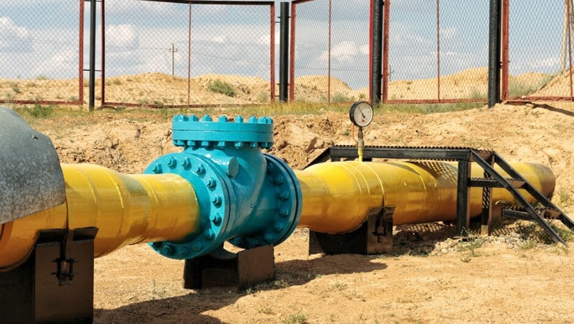

    Esta afirmación tiene mucho que ver con el cálculo de la velocidad necesaria para levantar la compuerta de una válvula check.
    A menudo podemos encontrarnos que necesitamos una velocidad mayor que la que discurre por la tubería y ha sido calculada por nosotros mismos o por ,el departamento de procesos correspondiente.
    En estos casos podemos usar una check valve de un diámetro menor con reductoras a ambos lados. Así conseguiríamos la velocidad necesaria para abrir la compuerta sin tener una pérdida de carga excesiva (ya que las pérdidas de carga por reductoras son muy bajas).
    Este párrafo nos viene a decir, que si no alcanzamos la velocidad mínima requerida para accionar el columpio de una válvula check, será mejor reducir el diámetro antes que optar por otra solución que podría aportar mayor pérdida de carga o desgaste.
    Te adjunto una imagen con una solución de este tipo:
    Espero haberte ayudado 😃
