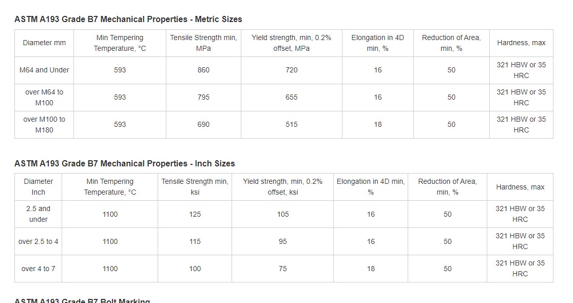

    Los pernos A193 B7 están diseñados para aplicaciones de alta temperatura y alta presión, como las que se encuentran en las industrias químicas y petroquímicas. Estos pernos están hechos de acero aleado con una resistencia a la tracción mínima de 125 a 105 ksi, y una tensión de fluencia de 105 a 75 ksi a una temperatura de 593ºC (imagen 1)

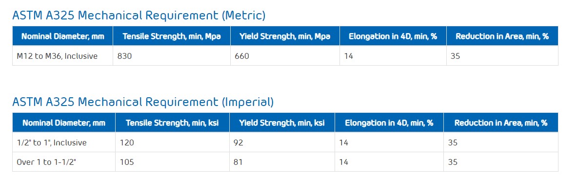

    Por otro lado, los pernos A325 están diseñados para aplicaciones de construcción y estructurales con una resistencia a la tracción de 120 a 105 ksi pero una tensión de fluencia de 92 a 81 ksi. (imagen 2)
