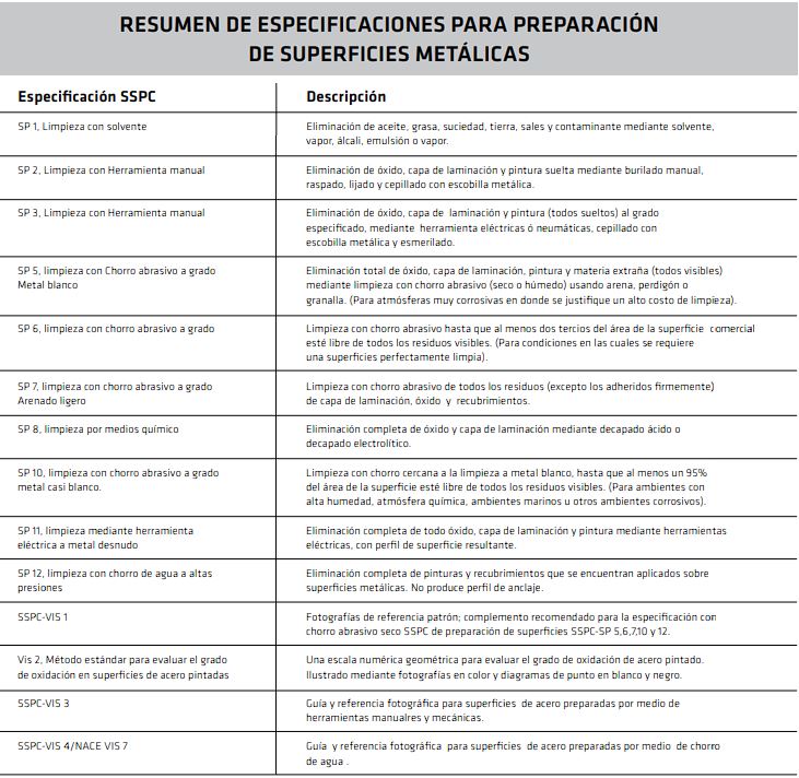

    Anexando al gran aporte del ing Ramon, y lo aportado por @luismigueljimenezvega en definitiva la pintura prácticamente es la que le da la vida útil a nuestra tubería y equipos. existen varios esquemas para recubrir la tubería un esquema muy común es el tricapa exterior el cual consta de lo siguiente
    Preparación de superficie: casi metal blanco de acuerdo a SSPC-SP-10 (ver descripción en tabla al final)
    Donde se aplica generalmente una primera capa de imprimante epóxido fosfato de zinc a unos 3-4 mils de espesor, una segunda capa de barrera epoxica 2-3 mils de espesor y una tercera capa que puede ser con esmalte uretano de un espesor de 3 mils.
    Los acabados de pintura se encuentra definidos de acuerdo al código de colores de cada cliente y fluido de proceso.
    Es importante asegurar bien el proceso con respecto a la ficha técnica de la pintura.
    Es necesario realizar prueba de rugosidad de la pintura, que cumpla la preparación de la superficie. Seguido a ello al aplicar cada capa, contar con un higrómetro para saber si se cuenta con las condiciones de temperatura y humedad relativa (cada pintura en la ficha dice las condiciones ambientales).
    Al encontrarse la pintura seca de cada capa tomar los datos de espesores.
    Al final del proceso y cuando la pintura ya halla cumplido el tiempo de curado realizar una prueba de adherencia.
    Espero el haber aportado en algo a la consulta.
    Anexo tabla de preparación de superficie según SSPC
