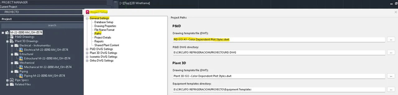

    Para poder cambiar un nuevo rótulo a un PID, simplemente: “Project Setup” — “General Settings” —-“Paths” y ahí elejimos en PID el de “template file” que es la clásica plantilla como en autocad en formato .dwt
    SI quereis en el Plant 3D a la hora de hacer los planos ortogonales, en la misma ubicación pero en Plant 3D, un poco más abajo y así. Supongo que habeis hecho plantillas antes en Autocad. Sino, recomiendo copiar la de Plant de PID, cambiarla de nombre y editarla. Así se empieza a probar con una ya existente y modificarla, pero sin eliminar la original sino su copia.
