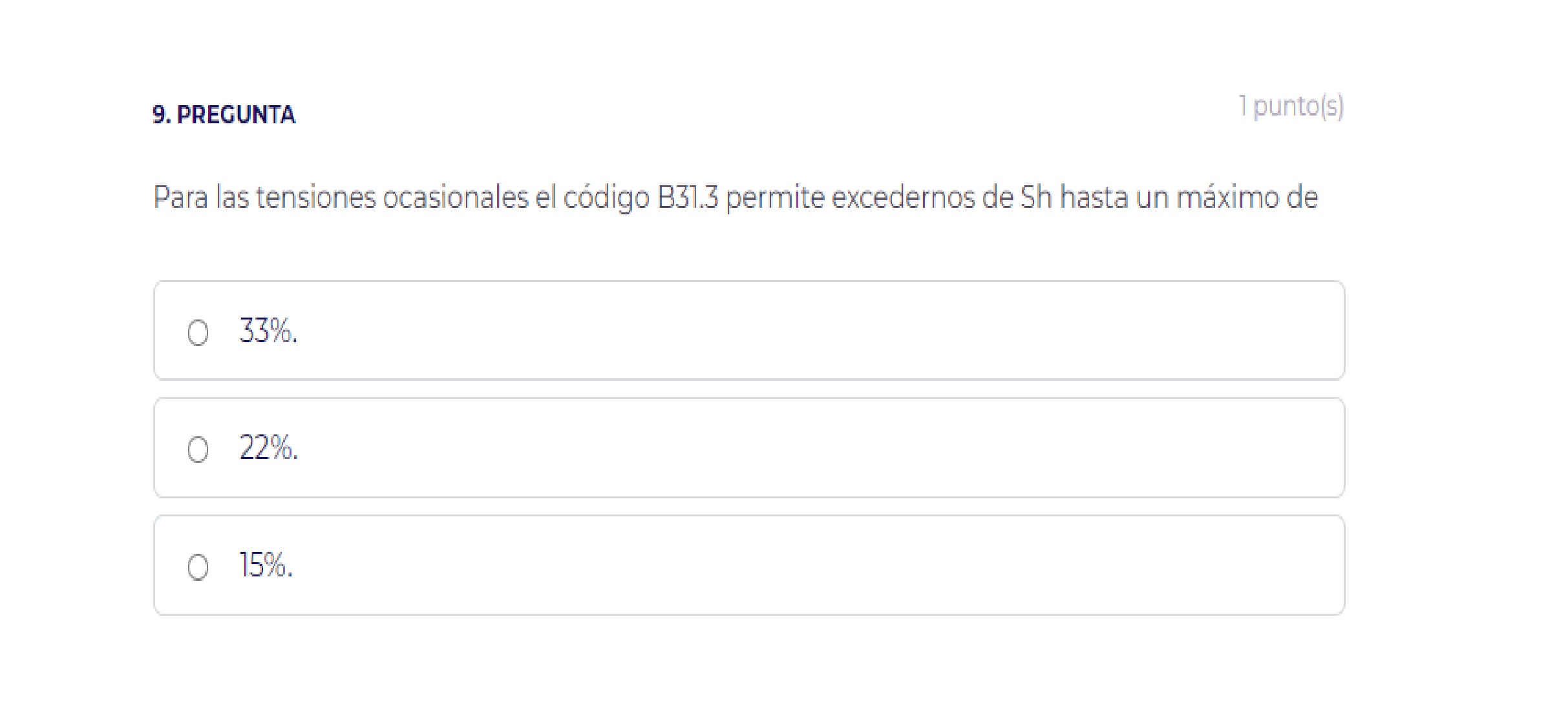

    Buenos días @Josesoglia ,

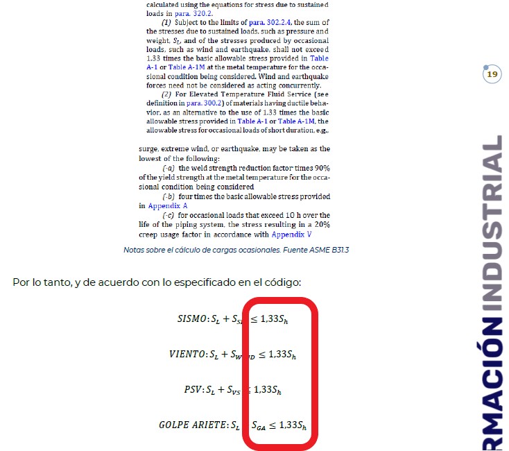

    Está justo en la página 19 de la lección, aparece una pequeña referencia a modo de comparación entre las tensiones admisibles y el resultado de las ocasionales (primaria+ocasional) y podemos estar 1,33 veces por encima de la admisible. Es decir, un 33% por encima 🤓
    Te adjunto imagen identificativa,
