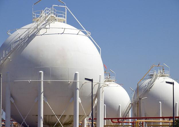

El motivo detrás de esto es el mismo por el que los recipientes a presión son circulares (el mismo también por el que lo son los submarinos).
Los recipientes circulares presentan una distribución constante de la presión, sin aristas o concentradores lo que hace que puedan soportar mucho mejor la presión.
Es una filosofía que también se aplica en las grandes esferas de gas de plantas de producción.
