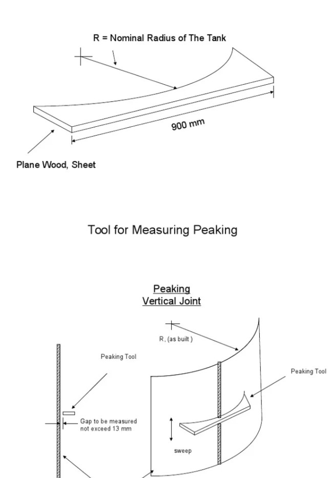

    Los valores de Peaking y Banding se contemplan en la API650, apartado 7.5 Dimensional Tolerances, Subapartado 7.5.4 Local Deviations.
    Este apartado de la API650 nos da valores permitidos para ambas desviaciones que se miden con una Peaking Board de la cual te adjunto imagen,
