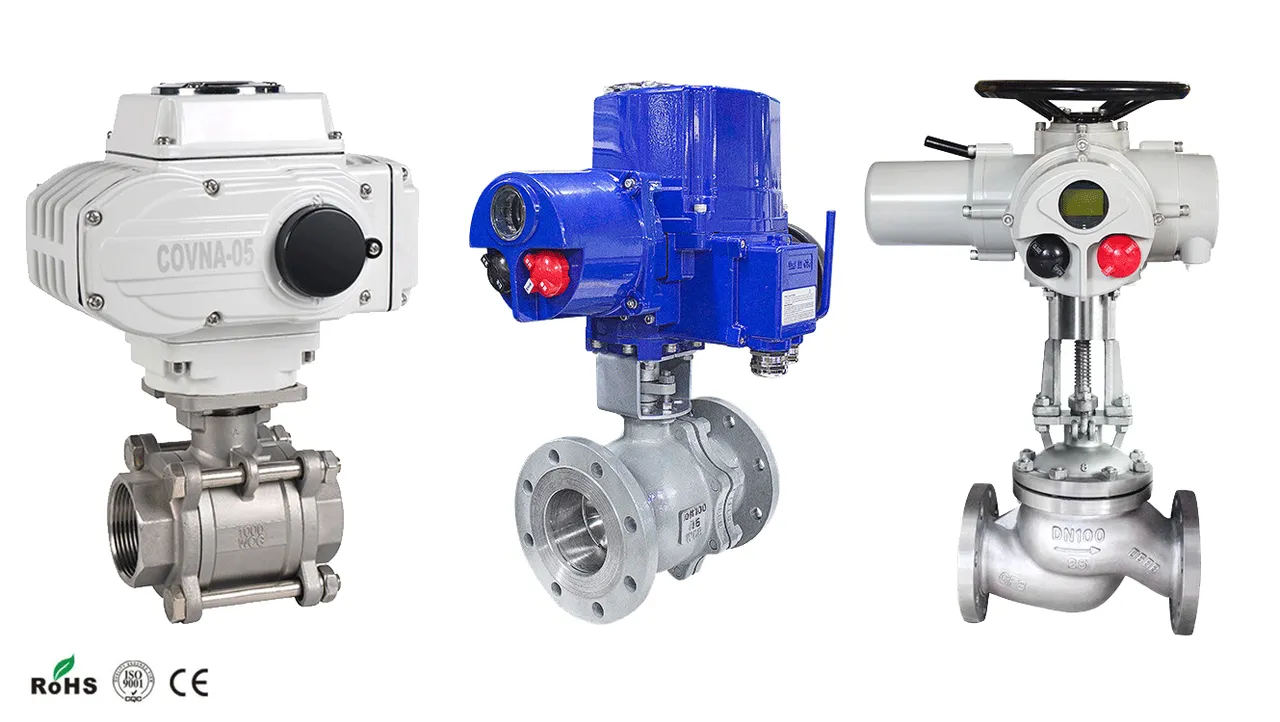

    Una válvula motorizada es un tipo de válvula que utiliza un motor eléctrico para abrir o cerrar su mecanismo. Este tipo de válvula es ideal para válvulas de gran tamaño o aplicaciones de control remoto de fluidos. La mayoría de los tipos de válvulas son adecuados para aplicaciones motorizadas, siendo las de compuerta, bola y mariposa algunas de las más comunes. La válvula motorizada también es adecuada para aplicaciones de control remoto de caudal en las que las entradas del sistema implican un funcionamiento incremental de la válvula.
    Estas válvulas suelen contar con un motor eléctrico que acciona un mecanismo de avance a través de un tren de engranajes para abrirlas o cerrarlas. El mecanismo de avance concreto depende del tipo de válvula. Las válvulas de recorrido vertical, como las de compuerta o esclusa, suelen utilizar un mecanismo de tornillo de avance que eleva o baja la placa de la compuerta y suelen encontrarse en sistemas de mayor tamaño, como las tuberías principales de agua. Las válvulas de globo también utilizan un mecanismo de avance por tornillo para posicionar el obturador cónico que controla el caudal de fluido en aplicaciones de dosificación de alta precisión.
    Internamente, la válvula motorizada suele ser idéntica a una válvula manual del mismo tipo. La única diferencia física entre ambas es la inclusión de un conjunto de motor y tren de engranajes.
    Espero haberte ayudado con tu cuestión!

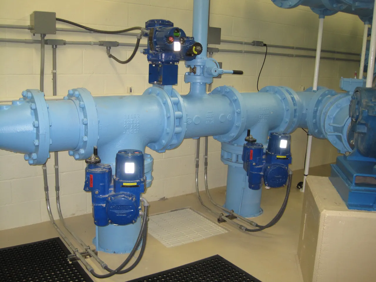

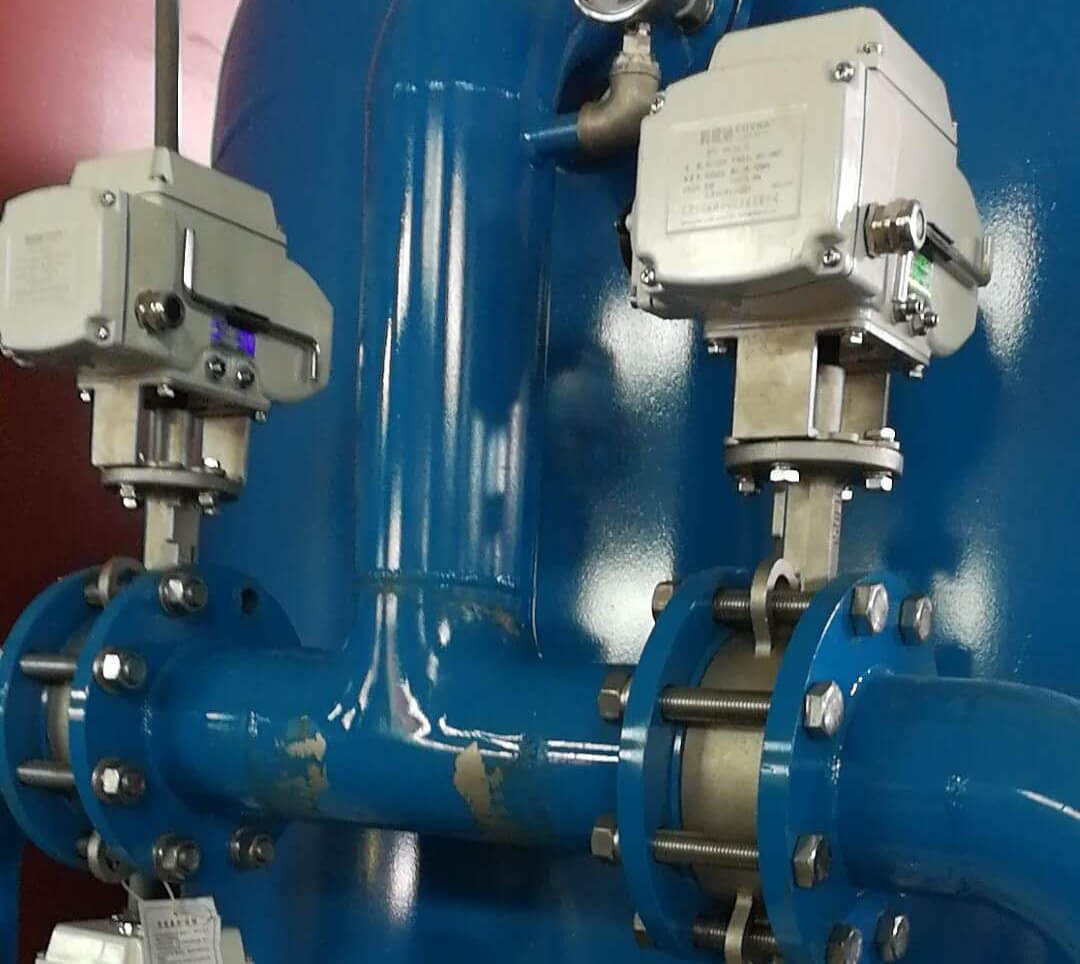

    Te adjunto algunas fotos de estas válvulas. 📷
