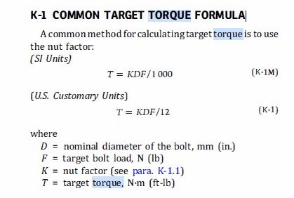

    3) La fuerza Wg que es la fuerza que aplica los pernos hacia la brida para mantenerla estanca, ¿esa misma fuerza la uso para calcular el Torque(-Wg=F para la formula-)?

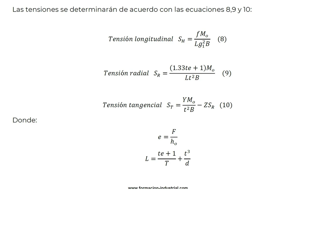

    7) ¿Cual es la leyenda para las fuerzas(tensiones) que sufre la brida segun imagen?
