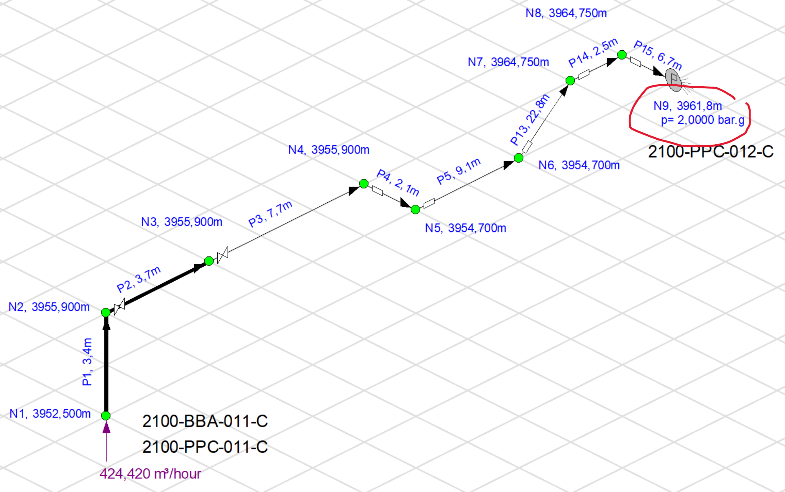

    Actualmente me encuentro dimensiondo bombas de trasvase de salmuera entre pozas para una minera de litio. Para ello realice el trazado de la cañería, sus correspondientes altimetrías y luego modele el sistema en PipeFlow. En este modelado considere una presion manometrica de descarga al final de la cañería de 1 [bar]. Sin embargo, un colega me recomenda utilizar 2 [bar]. La pregunta es: Cuales son los valores de presion recomendados para descargas atmosfericas teniendo en cuenta el proceso, tipo de fluido, etc? Porque cuando aplique 2 [bar] la potencia se incrementa, y al contar con muchas bombas la diferencia de potencias utilizando 1 [bar] y 2 [bar] se hizo considerable, en el orden de los 0,6 MW. Que recomendaría usted?

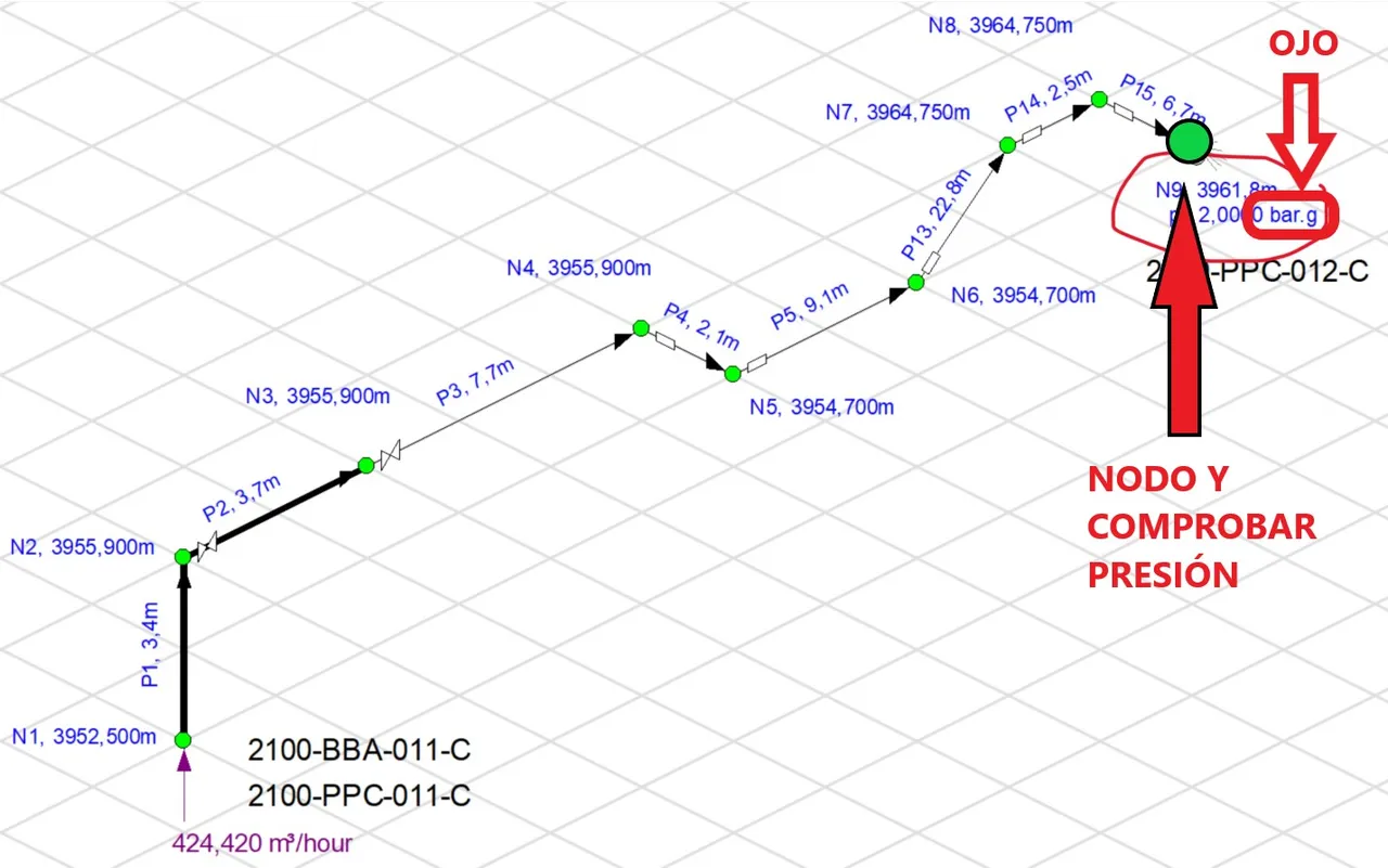

    Las descargas atmosféricas siempre se consideran a presión atmosférica. (1 atm, 0 barg). Ojo ⚠ que Pipeflow nos da presiones relativas “gauge” en su resultado, en tu caso tienes 2 barg, lo que significa que estás en unas 3 atm aproximadamente. (la atmósfera de referencia más las 2 que marca la lectura gauge).
    En tu caso no necesitas colocar una demanda de presión al final de la línea si no hay un equipo u otro consumible que la demanda.
    Mi consejo es que modeles correctamente todos los elementos que provocan pérdida de carga en el sistema (por tu imagen, veo que ya los tienes), y coloques un nodo simple al final.
    Resuelve y comprueba la presión en ese nodo, si es superior a 0 barg, significa que estás por encima de la presión atmosférica y tendrás presión suficiente para que el fluido salga al exterior sin problemas. Si estás por debajo, desplázate por la curva del equipo de bomba hacia zonas con mayor altura que te permitan aumentar la presión.
