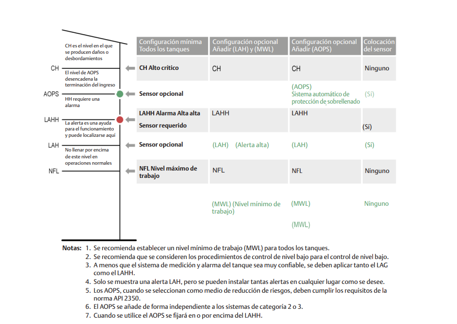

    La presión máxima de diseño puede estimarse con ayuda del apartado F.4 de la norma API650. De modo que puedas tener un valor real comparativo según las características del tanque.
    En cuanto a la altura de sobrellenado, la norma API 2350 cubre la protección contra el sobrellenado para los tanques de almacenamiento en instalaciones de petróleo y podría ser una guía útil para tu diseño.
    Esta norma ayuda a identificar la altura máxima de llenado de líquido, teniendo en cuenta factores como el tiempo de respuesta de los sistemas de control o de seguridad, la tasa de entrada y la geometría del tanque.
    Es muy interesante de leer y aporta mucha información. Te adjunto una imagen de ejemplo y un recurso gratuito en PDF de EMERSON donde puedes ver detalles sobre el mismo:
    https://www.emerson.com/documents/automation/guide-gu%EDa-completa-sobre-la-edici%F3n-5-%AA-de-la-api-2350-es-es-7835264.pdf
    Estoy seguro de que lo encontrarás interesante, además está en español! 😃
