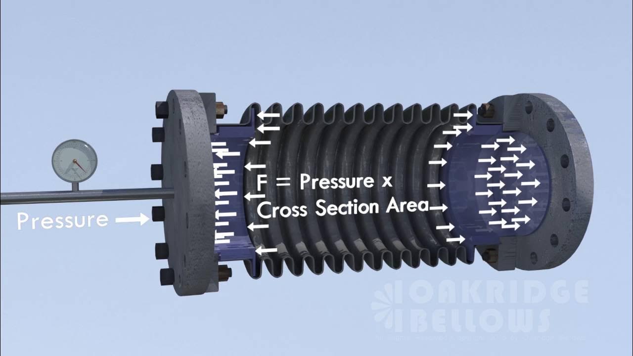

El pressure área es un valor que debe darnos el fabricante o bien (si no nos dan valor) podemos hallarlo teniendo en cuenta el área del círculo interior de la junta tomando el fuelle más grande, ya que es donde se producirá la presión (el empuje) (imagen).
El valor de “p” debería ser realmente el número pi, se ha debido transformar el carácter en la última actualización, ya estamos trabajando en actualizarlo 😃
Quedaría por tanto (pi)·r^2 o bien ((pi)·D^2)/4 si utilizamos el diámetro.
Perfecto, excelente explicacion, gracias por aclararme la duda.
