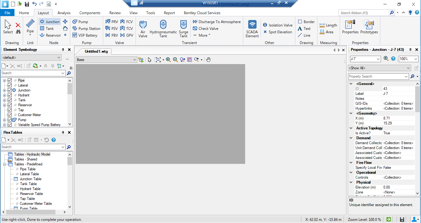

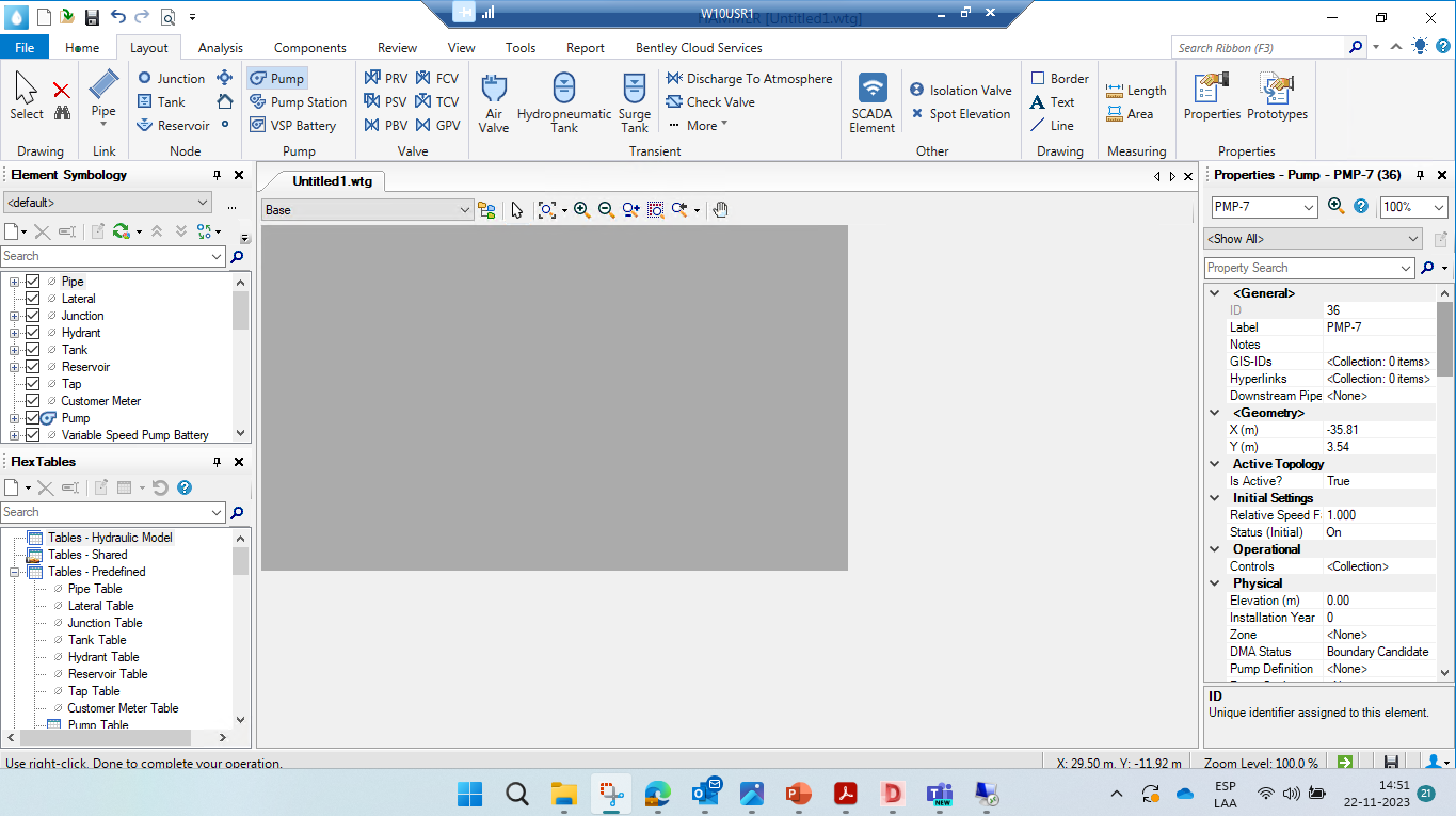

      Profesor disculpe intente nuevamente lo que me indico el PDF y el problema persiste, como le comento la pantalla de trabajo queda gris no comienza blanca y le doy como para insertar caracteres y los inserta y se cuentan pero no se visualizan dejo como imagenes de referencia. Podra observar que en la pantalla properties-junction cuenta J-7 xq inserte dicho elemento pero no se visualiza. Sera Algo de que se esta instalando mal

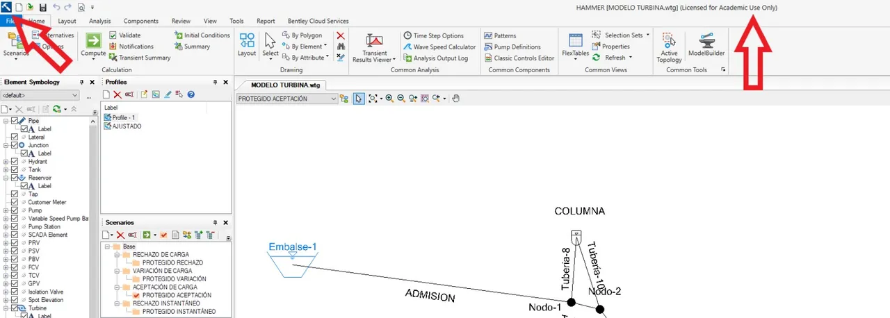

        Creo que puede haber un problema con la versión de HAMMER y la licencia. Esta versión de HAMMER que adjuntas no es la que puede descargarse a través del curso ¿no?.
        No hay cambios entre una versión y otra salvo el logotipo, que es diferente, en la nuestra aparece el martillo y en la última versión han cambiado a la gota, que es la que me adjuntas.
        Tampoco te aparece arriba “Licensed for Academic Use Only”.
        Prueba a descargar el software desde esta plataforma y activar la licencia académica, para descartar que no sea un problema de licencia. SI no funcionase hablamos con la gente de Bentley directamente.
