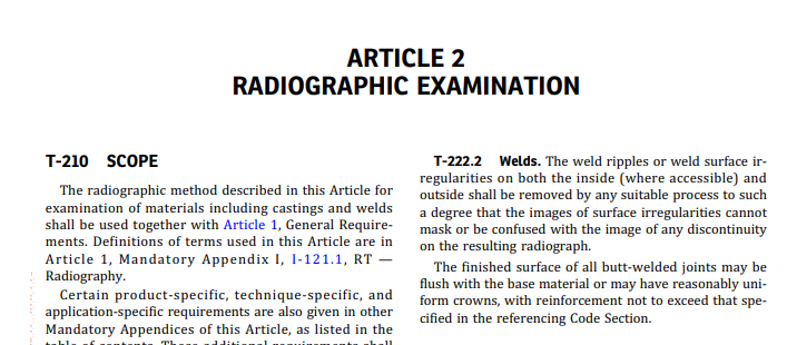

    más que el orden de la secuencia, lo que comprobaría es la necesidad del ensayo radiográfico, que dependerá de la norma que estés aplicando en tu Proyecto, en normas como la ASME B31.3 se describen los requisitos de aceptación y aplicación para este tipo de ensayos.
    Si tienes la norma a mano, prueba buscando “Radiography” en el PDF, te sorprenderá la cantidad de información que viene al respecto 😁
    También tienes otras más específicas como la BPVC Seccion V, (artículo 2) que trata exclusivamente sobre estos ensayos.
