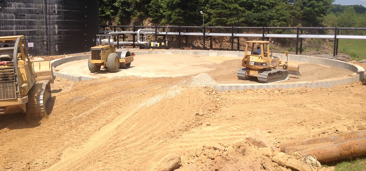

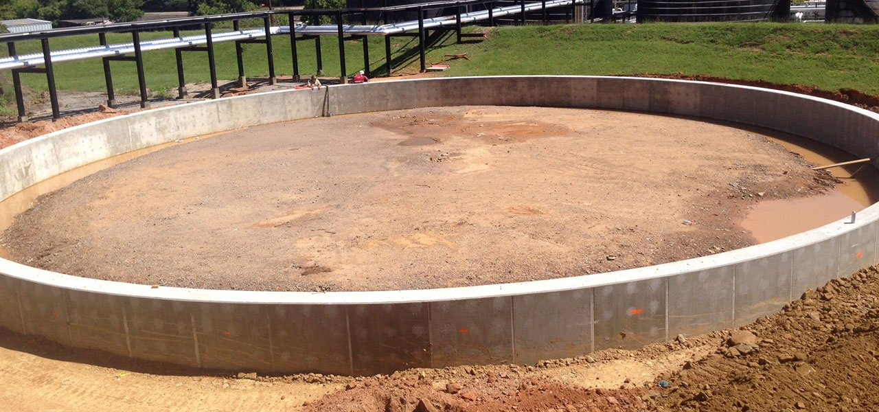

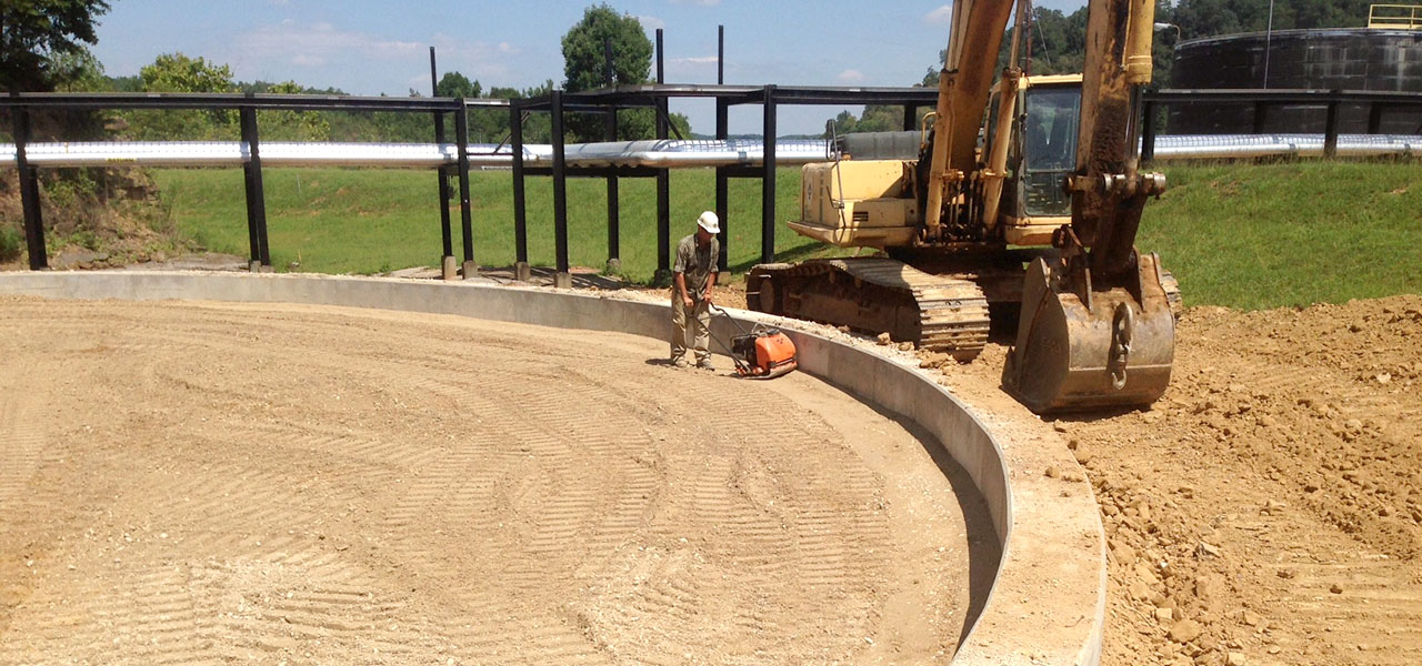

Dejo algunas imágenes relacionadas en el post, que siempre son interesantes.
