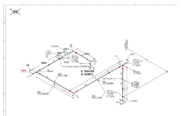

    Al estar practicando en las lección se me presentó una duda. En la Foto 1 yo indique de color rojo las juntas en codos, Tee y tubería. Mi pregunta es: si es necesario para AutoPipe indicar esos puntos de soldadura para llevar acabo un test de estres como lo hemos hecho (si por ahi puede fallar el sistema). Las demás juntas en el isométrico ejemplo, no las remarqué ya que al agregarlos esta implicito para el programa que son soldados o bridados (Si es el Caso).
    @Josesoglia
    Gracias. Espero su respuesta.

    Buenos días @JEF !

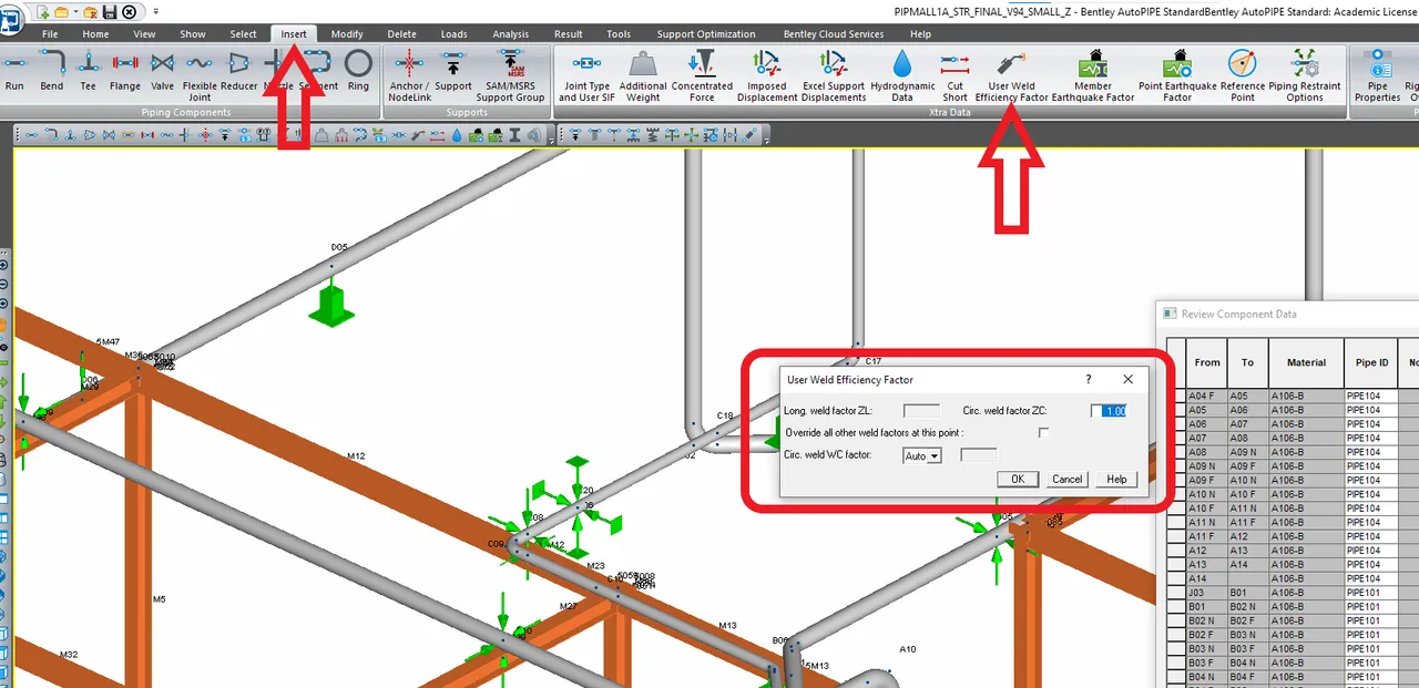

    En absoluto, no es necesario ya que la eficiencia de soldadura ya se indica cuando definimos las propiedades de tubería (imagen).
    Con este valor, Autopipe ya interpreta como serán las soldaduras, no es necesario modelar punto por punto.
    Igualmente, a modo curiosidad, si tuvieras un caso hipotético en el que tienes que modelar un estudio de estrés, en un sistema ya construido, donde detectas que una soldadura presenta defectos importantes, puedes añadir un factor adicional usando el comando “User Weld Efficiency Factor” (imagen 2), pero sólo para sacar conclusiones, ya que no es posible determinar la eficiencia de soldadura en una soldadura ya ejecutada (con defectos) de forma exacta.
    Apenas se usa por la complejidad de determinar el factor, pero ahí está, para que lo conozcas también 😄 Saludos!
