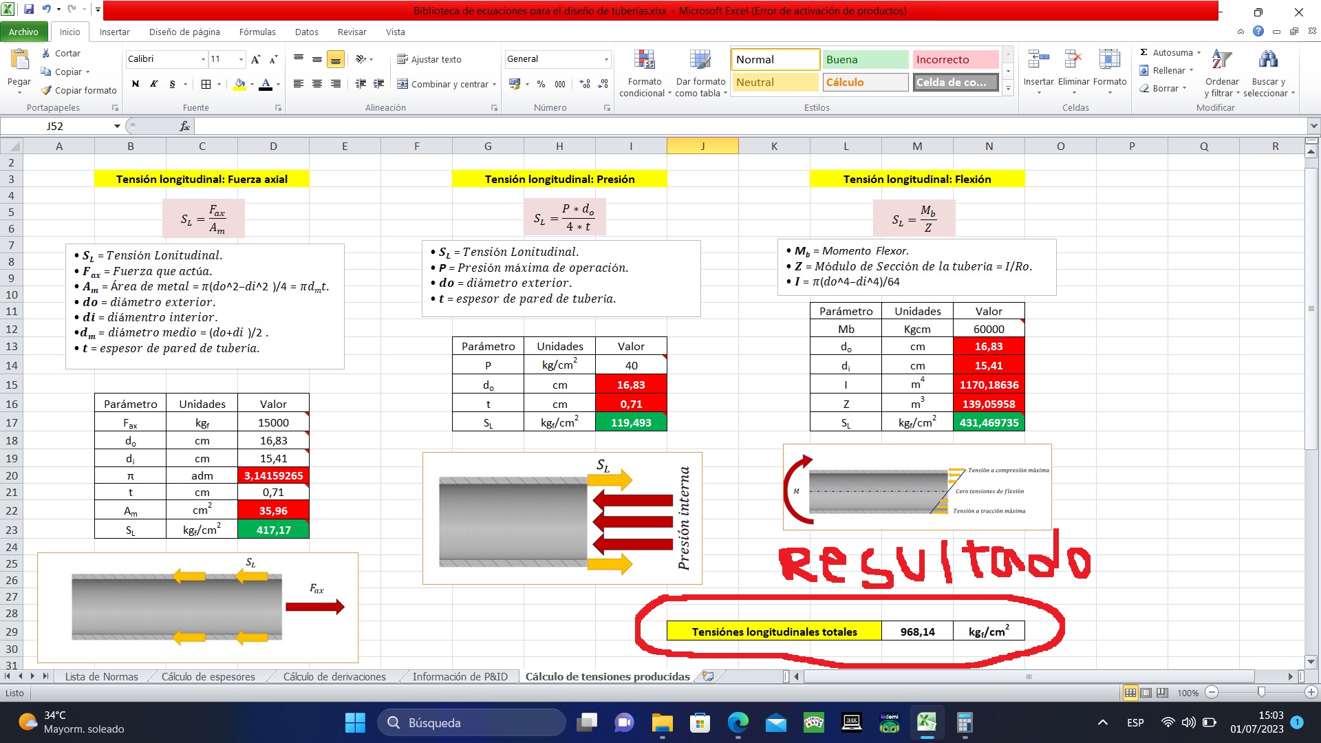

    A bote pronto es difícil saber qué anda errado en tu excel, pero seguramente sea un error de redondeo o algo similar.
    Prueba con los valores exactos de la guía ya que por calculadora sí salen justamente esos valores 🤓

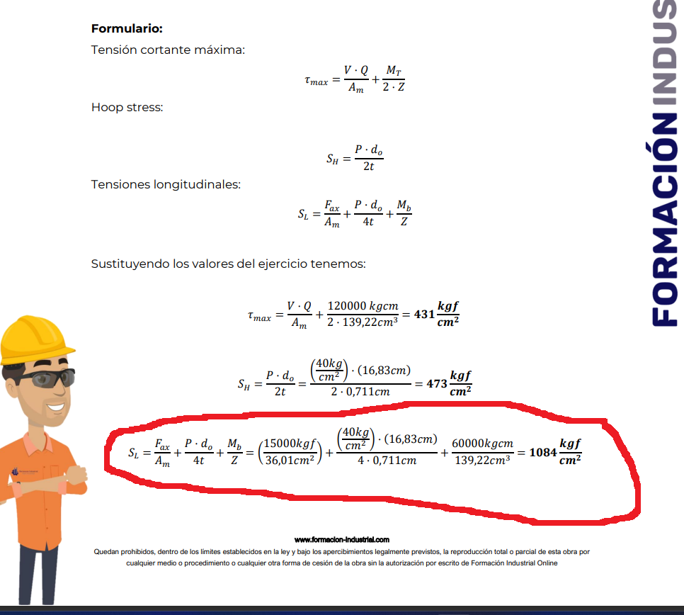

      muchas gracias Estimado tutor, la verdad no esperaba que pudiera detectar el problema en mi Excel 😅, pero en verdad gracias y pues si revisé el ejercicio de la guía y comprobé cada valor, sólo que el resultado de las tensiones longitudinales no da 1084 sino 967 kgf/cm2.

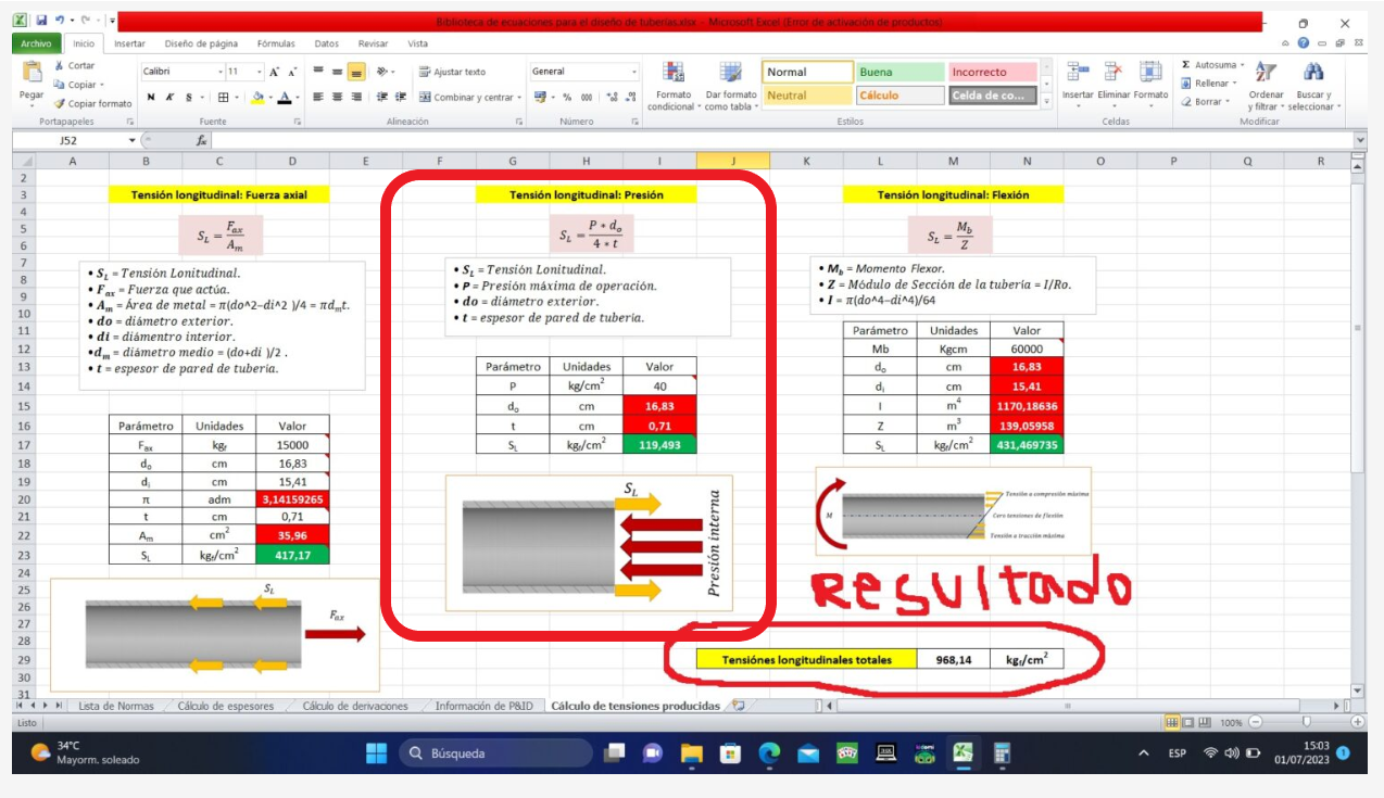

        Prueba a revisar los valores de tensiones logitudinales por presión, parece que ahí está el error.
        Si multiplicamos 40·16,83 = 673.2
        Dividido entre: (4·0,71=2,84)
        El resultado no puede ser 119,49. Si no 237,04. Debes tener algún factor errado en esa operación 🙂

    Listo, muchas gracias estimado tutor!!
