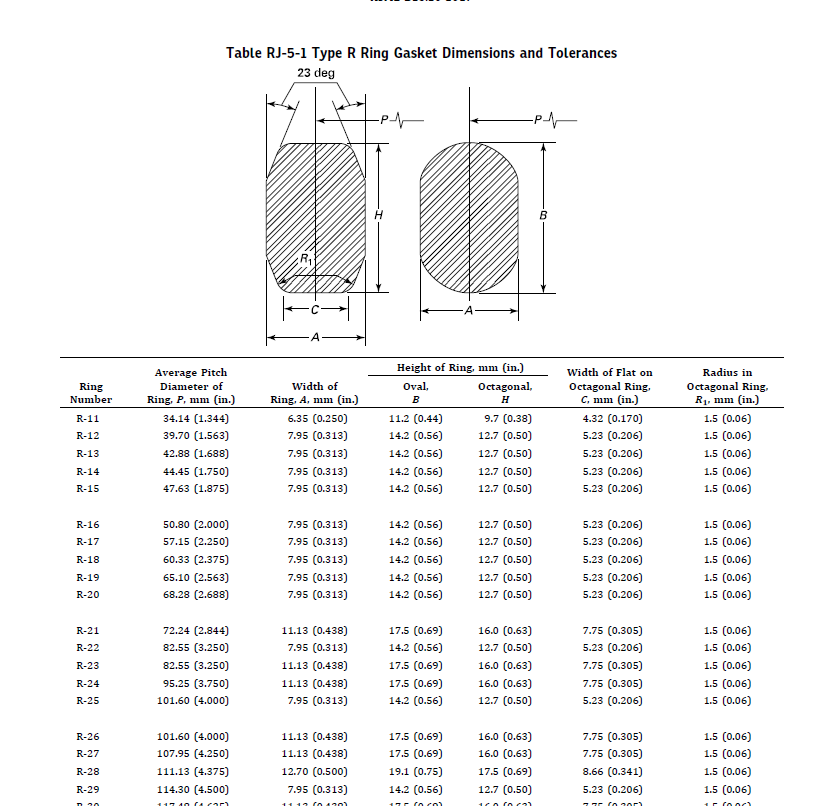

    No me quedo muy claro el tema de que tipo de material puedo emplear para la juntas RTJ dependiendo el tipo de material de la brida, el concepto de que dicho material deba tener menos dureza que el material de la brida es comprendido dada la deformación que este debe sufrir, ¿ Existenten tablas que me permitan cruzar la información del material de la brida y la presión para obtener el material del Ring Joint?

    Par ala correcta selección del material de la junta en función de los ratings de presión y geometría, lo mejor es acudir a la ASME B16.20 que es exclusiva de esta disciplina.
    En ella se recogen tanto la geometría como los materiales y requisitos para seleccionar un tipo determinado de junta profundizando aún más en los contenidos del curso,
