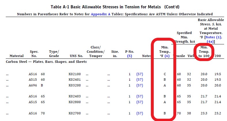

Dentro de la Lección Teórica se habla de un Sh referido a la “Temperatura máxima esperada”, la cual se entiende en el marco de una operación del sistema donde el flujo se encuentra a altas temperaturas, en este caso el Sh vendría dado por el esfuerzo permisible durante la operación y el Sc a la temperatura mínima ambiental. Para el caso en el cual se trabaje con sistemas criogénicos, donde la temperatura menor viene dada por la temperatura durante la operación y la mayor por la temperatura ambiental ¿los Sc y Sh serían los obtenidos por estas serían los correspondientes a estas temperaturas respectivamente?
