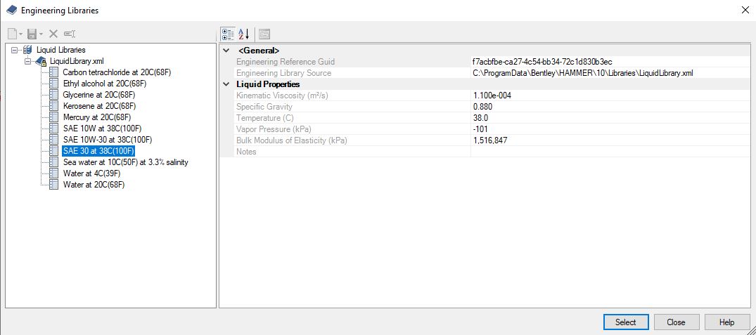

    Para cambiar el tipo de fluido en HAMMER, debes acceder al panel de propiedades y hacer click en “Liquid Label” (Imagen 1).

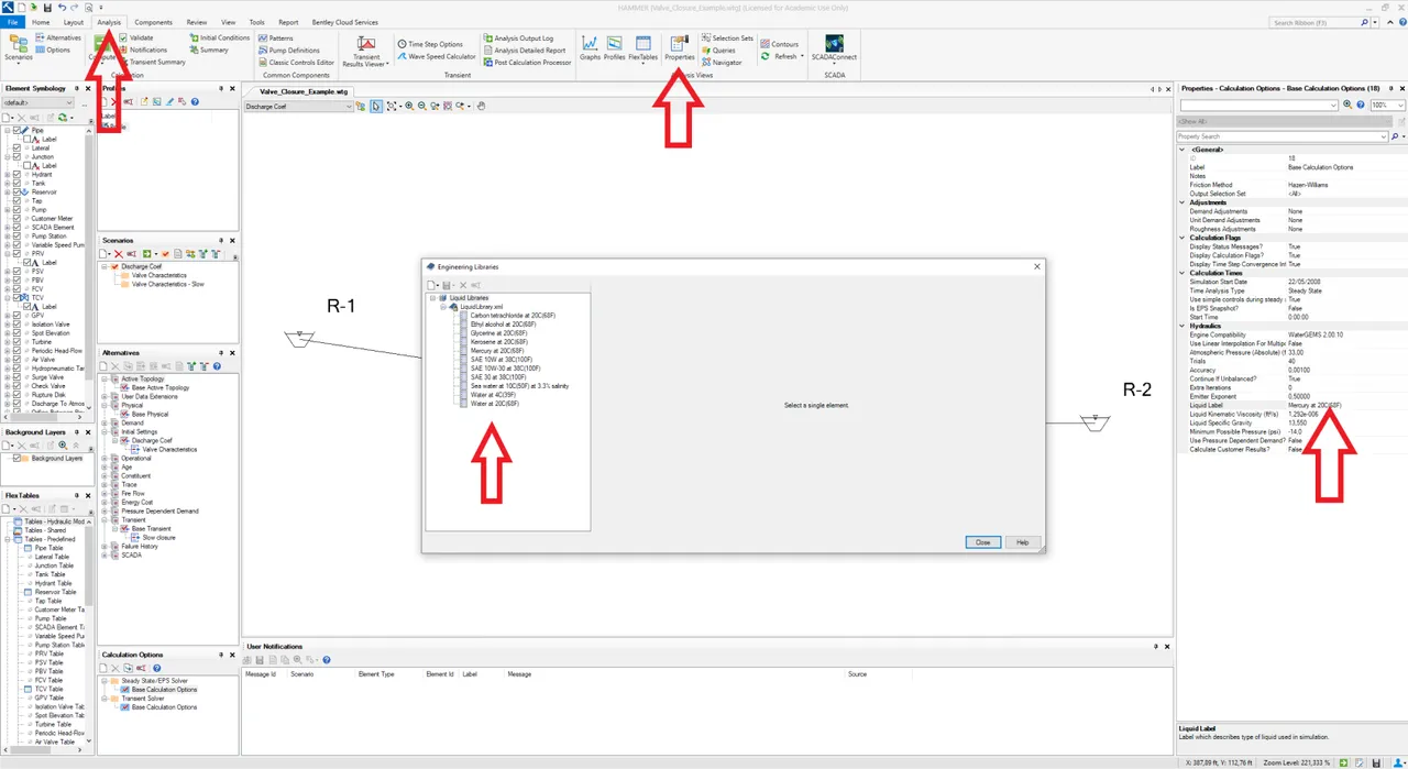

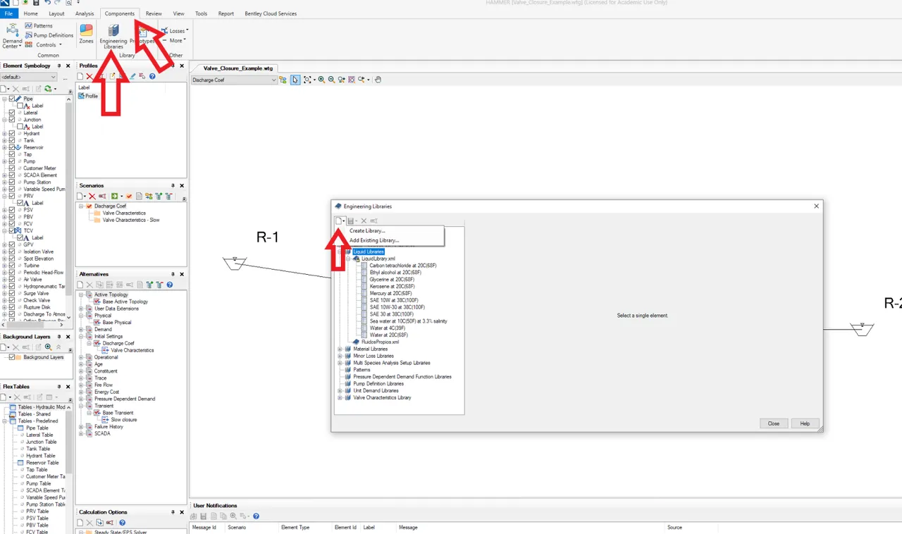

    Si el fluido no está contemplado en librerías debes crearlo. Para ello debes ir a la pestaña “Components” “Engineering Libraries” y en el panel que se abrirá hacer click en “Liquid Libraries” y seguidamente en el botón “Create Library…” (Imagen 2)

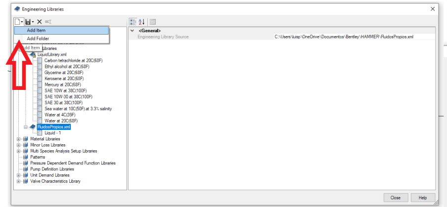

    Eso creará una librería nueva que puedes llamar como quieras, por ejemplo (FluidosPropios). Ahora debes hacer click en esta nueva librería y pulsar en “Add Item” (Imagen 3).

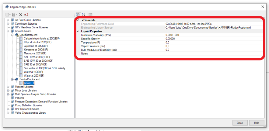

    Esto te permitirá añadir las propiedades de fluido que necesites para modelar los transitorios con él (imagen 4).
    Recuerda seleccionarlo siguiendo el paso 1 una vez que lo hayas creado.

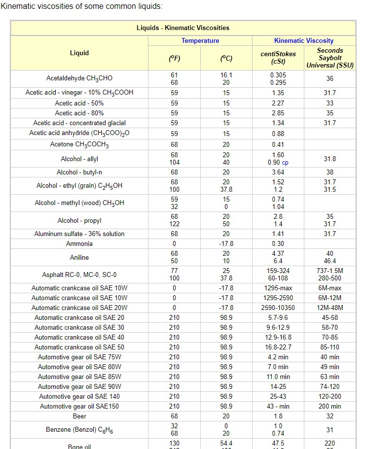

        En tablas como la que te adjunto (de Engineering toolbox: https://www.engineeringtoolbox.com/kinematic-viscosity-d_397.html) puedes buscar viscosidades cinemáticas, por ejemplo, y proceder igual para el resto de parámetros.
        Recomendación: busca las tablas de propiedades en inglés ya que en Español será muy dificil localizarlas.
