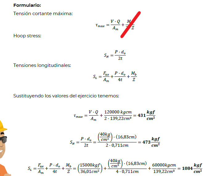

    ¡Hola @josemartinmezacabillas !
    No olvides nombrarme a mi o a cualquiera de los otros profesores para próximas consultas para que podamos contestar de forma más ágil 🤓
    En este ejercicio concreto no tenemos fuerza cortante, por lo que su término se simplificaría por 0 y sólo quedaría el momento torsor. Es decir, no tendrías que hacer la suposición de longitud porque ese término no contribuye al cálculo.
    Saludos! 😃
